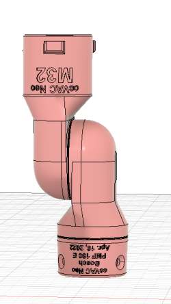

Hierzu gab es in der letzten Zeit 2 Anfragen unter "questions and answers". Ich gliedere das mal aus und stelle das hier zur Diskussion:
Gibt es einen F32- / M32-Verbinder mit einem Kugelgelenk dazwischen?
Ein echtes bewegliches Kugelgelenk würde sicher sehr viel Falschluft ziehen.
Es gab die Tage doch ein ähnliches Thema bzgl. eines F32/M32 mit dem Doppeldrehgelenk in der Mitte. Such doch mal etwas rückwärts hier.
Wobei ich den Teilen skeptisch gegenüberstehe. Ich vermute:
Hoher Saugkraftverlust
Hohe Verstopfungsgefahr
eine ewig lange "Orgie" von hintereinander gesteckten Verbindern
Generell würde ich daher anraten, die Teile direkt an die abzusaugenden Maschinen anzupassen. Siehe auch:
https://www.youtube.com/watch?v=ugBPuINWIvE
Aber diskutieren können wir das trotzdem gerne.
8.726
Hi Odul, dieses Drehgelenk kann ich ja bereits (was sich ja bei mir nicht drucken ließ).
Meine Überlegung war, ob es anstatt Drehgelenk um eine Achse vlt. sogar ein Kugel-Absauggelenk gibt. Ich habe keine Ahnung, ob man dieses überhaupt gleichzeitig gut beweglich und einigermaßen luftdicht hinbekommen kann.
@Hogo13 : Schau dir mal so ein Kugelgelenk an:
https://www.thingiverse.com/thing:4046052
Der Schwenkbereich ist konstruktionsbedingt sehr überschaubar.
