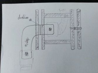

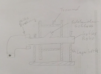

Äh, wie stellst du dir den Bau der Schlauchtrommel vor? Mach Mal eine Skizze. Insbesondere wie die Welle und Lagerung werden soll.
BenteleG
3. Januar 2020
11
Wangen
Ich hab mich mal versucht eine Skizze zu machen. Puh ich hoffe es ist ersichtlich was ich mir vorstelle. :emoji_slight_smile:
8.882
Kann man probieren, würde ich aber nicht machen. Dafür wären mir die Drehringe zu schwach. Ich weiß hier aus dem Forum, dass in einer offenen Werkstatt die Drehringe schon öfters mal auseinanderreißen. Ist halt immer das gleiche mit den Grobmotorikern. Die Belastung als Lager einer Schlauchtrommel ist deutlich höher als bei einem Staubsaugeranschluss.
Von daher würde ich nach einer dicken, hohlen Welle schielen und da dran anschließen. D.h. auf der einen Seite die Welle zu. Auf der anderen Seite überstehen lassen und da drauf etwas wie in #3.

8.882
hohles Rohr ist mit Trommel fest verbunden und dreht sich mit. Lagerböcke z.B. Holzplatte mit Loch drin (minimal größer als RohrAußendurchmesser)

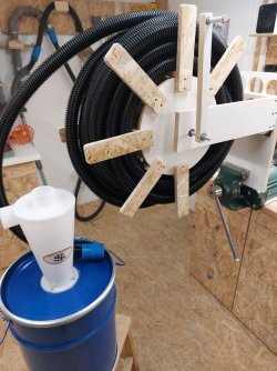

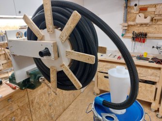

ich wollte kurz Rückmeldung geben wie ich es jetzt gebaut habe. Ich habe den Drehteller mit Loch verbaut.
Nicht wundern es wurden nur reste verbaut. :emoji_slight_smile:
Der Verlust durch den langen Schlauch ist da, aber hält sich noch in Grenzen. Auch durch den Drehteller geht nicht viel an Unterdruck verloren.
Jetzt wäre noch cool eine art Schlauchrückzieher zu haben. Hat da jemand eine Idee?
