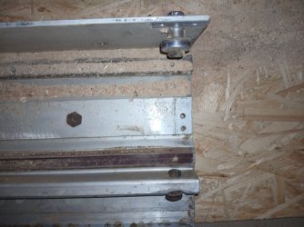

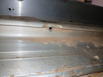

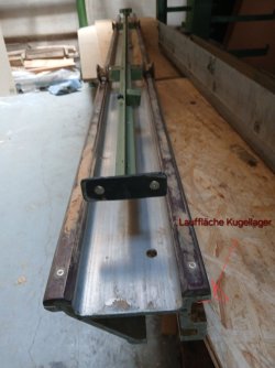

Hät ich die Führung mal lieber nicht geprüft, wär mir nicht aufgefallen wie sehr die schlackert xD
Der Plan ist den 3m Schlitten etwas zu kürzen und dann die Führungen entweder selber beischleifen oder auf der CNC von nem Bekannten wieder in Form zu bringen.
Für den Transport muss der Schlitten eh ab und der hat auch definitiv noch Liebe verdient. Ggf. auch nochmal nen Alustreifen zum Sägeblatt hin einsetzen, knapp 60 Jahre gehen nicht einfach so an einem vorüber :emoji_slight_smile:
