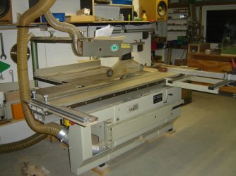

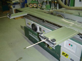

Ich dachte, wenn man 60cm Korpustiefe damit einstellen und sägen kann, sollte das für die meisten, zumindest meiner, Anwendungsfälle genügen.
Wir sägen bei uns in der Schreinerei auch oft Schrankteile zu .
Die sägen wir nie am Parallelanschlag auf Breite , die sägen wir auf dem Schiebeschlitten .
Besseres Handling , kein Verkanten der langen Seiten .

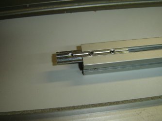

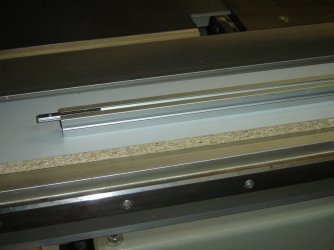

Und wie stellst du die Anschläge ein, wenn es genau werden muss? Mit geübtem Auge und Zollstock?
Mit 30 x 30 mm Itemprofilen , in denen steckt eine Verbinderstange
Wird dann auf die jeweilige Korpustiefe eingestellt .
Küchenunterschrank 56 cm , Kleiderschrank 58 cm , Hängeschrank 33 cm oder was auch immer .
Paar Holzleisten in Fixlängen gibt´s auch noch :emoji_slight_smile:
Hier gibt´s findige woodworker , die würden da garantiert einen Digitalanschlag konstruieren , brauchen wir aber nicht :emoji_wink:
