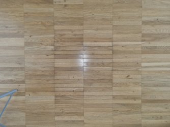

ich habe im Wohnzimmer ein Problem ca. 40cmx40cm(s.Foto) mit unserem Parkettboden Feuchtigkeitsschaden.
Wie und womit kann ich die fugen Füllen und die Beschichtung wenigstens Teilweise wiederherstellen.
Über Rückmeldungen wäre ich dankbar.
Gruß Diete

Moin Dieter,
ich bin etwas überrascht. Normalerweise quillt Holz, wenn es nass wird, dann würden sich eher die Stäbe rausdrücken oder es würde wellig werden.
Wie breit sind denn die Fugen?
Vermutlich wirst du, egal wie und womit, es nicht hinbekommen, das gleiche Bild zu erzeugen, wie bei der nichtbeschädigten Fläche. Die Fugen werden sich deutlich abzeichnen. Die einzige Alternative dazu sehe ich im Ersetzen der geschrumpften Holzstäbe.
Thomas
2.107
Liegen die Stäbe noch fest? Wenn ja, würde ich die Fläche schleifen mit k 80, Fugenkitt spachteln, schleifen mit k 100 o. 120 und die Fläche neu ölen oder versiegeln. Komplett unsichtbar wird der Schaden eh erst bei der nächsten Totalsanierung. Sind die Stäbe nicht mehr fest, bleibt nur die Stäbe aufzunehmen und neu einzukleben. Anschließend fertig machen wie oben beschrieben.

Moin Dieter,
Thomas
Die Fugen sind ca. 0,25-0,5mm breit.
Die Stäbe liegen noch fest
