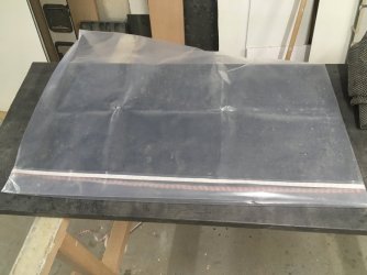

Hatte ne Absaugung mit 300 L Säcken da hat sich die Methode bewährt damit man alleine wechseln kann - 2 kleine Schnitte damit man das Band einfädeln kann
Klebeband
