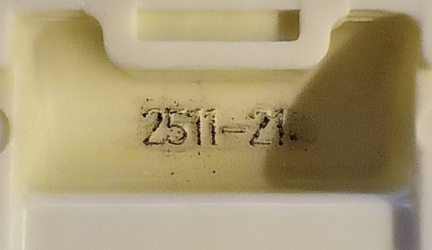

...zumindest Markenteile haben in der Regel an einer versteckten Stelle eine Artikelnummer, nach der Du suchen kannst.
Um die Nummer zu finden kann eine Lupe hilfreich sein. :emoji_wink:
Damit solltest Du Hersteller und Serie finden.
Ich habe einmal ein paar Bleistiftstriche gemacht, um auch ohne Lupe etwas zu erkennen...
https://www.google.com/search?q=2511-21

So, Freunde. Erstmal herzlichen Dank.
Was ist peinlich? Nicht zu wissen, wie man die passende Wippe zum Schalter findet.
Was ist noch peinlicher?
Versehentlich Schalter und Wippe von unterschiedlichen Herstellern gekauft zu haben und sich dann zu wundern.
Ich habe viele Teile bei dem Shop bestellt und alles passte, bis auf den einen Lichtschalter und die Wippe. Ich hatte einmal Jung, einmal Busch Jäger. Wie konnte das passieren? Nun, wenn man den dortigen Warenkorb aktualisieren möchte, dann nützt es nichts, den Tab zu aktualisieren, sondern man muss den Button dafür bei jedem Artikel drücken. Wenn man dann über Hintergrund-Tabs arbeitet, um Sachen hinzuzufügen oder zu entfernen, ist das kleine Chaos perfekt, auch bei minimalen Änderungen...
