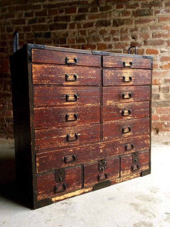

Ich kenn Paulownia auch als Hochzeitsgeschenk für die Töchter. Chest of Drawers ist da das klassische Möbel:
https://p1.liveauctioneers.com/1392...webp&format=pjpg&version=1367889743&width=512https://a.1stdibscdn.com/archivesE/upload/f_18323/1488580658292/s_l1600_l.jpgAber um zur Ursprungsfrage zurück zu kommen: Ich habs noch nie draußen verwendet, und mir wär auch nicht bekannt dass es in Japan voll bewittert eingesetzt wird.
