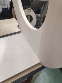

Ich habe die im Bild gezeigte Verbindung.
Das Senkrechte Brett ist im 6 Grad geneigt.
Die Schrägen habe ich mit Schiene und HKS gesägt.
Wie ihr seht ist es nicht Perfekt geworden.
Nun frage ich mich :
Kann man das mit einer Phase kaschieren?
Oder lieber versuchen das eben zu Schleifen?
Oder einen Radius anfräsen?
Oder mit der Abrichte 96 Grad einstellen und drüber ziehen?
Jeweils natürlich bei dem liegenden Brett.
Danke für Eure Meinung
Gruß dsdommi

Phase wird nicht helfen, Fase hingegen kaschiert immer etwas.
Schwierig auf dem Bild zu beurteilen. Denke aber mit Schleifklitz ein paar Mal drüber und ist ansehnlich. Kante brechen mit Schleifpapier wäre mein Versuch.
6.454
66
wenn ich das Foto richtig interpretiere, dann zeigst du uns eine Innenecke von 2 Multiplexplatten. Da nützt eine Fase nichts. Ursache ist vermutlich, das die Sperrholzplatten nicht gerade sind. Wenn die Gehrung außen nicht ganz dicht ist, kann man etwas schummeln, in dem man mit einem runden Metall (z.B. Schraubenzieherschaft) über die Kante fährt.

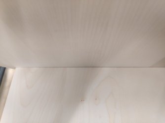

Ich hänge nochmal ein Bild an wo man es vielleicht besser sieht
Das Brett mit dem Loch steht auf der Werkbank 6 Grad nach hinten geneigt.
Das andere Brett liegt von hinten an.
Ich habe also keine 2 Kanten die aneinander liegen
Ich denke die Säge hat in der Mitte des Schnittes etwas geflackert oder die Schöne ist verrutscht.
Es geht um den, zur Brettmitte hin, größer werdenden Spalt.
Wie wird das denn verbunden?
dsdommi
19. Mai 2021
3.265
Maintal
Genau. Ich hatte mir vorgestellt dass man das so verleimt bekommt, dass man nicht gleich sieht dass das 2 Bretter sind.
Die Fase würde eben diese hohle Stelle in der Mitte kaschieren, aber es würde natürlich die Verbindung betonen.

was ist denn krumm? Der Längsschnitt im liegenden Brett, oder das stehende Ahorn? Kontrollier‘ das mal mit einem Metalllineal.. Wenn du die beiden Teile mit ein wenig Druck zusammen zwingst (Klemmzwinge), schließt sich der Spalt?
Du hast einmal Leim auf dem Längsholz (stehendes Brett) und einmal Leim auf dem Hirnholz (liegendes Brett), was verbindungstechnisch nicht so optimal ist.

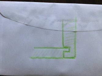

kannst du eine gefälzte Verbindung herstellen (Skizze, die 6 Grad Neigung sind in der Skizze nicht berücksichtigt) ? Dann hast du einen größeren Leimbereich, und der / die / das Falz würde auch den Spalt kaschieren…

Krumm ist das liegende Brett.
Wenn ich es verspanne bleibt trotzdem ein kleiner Spalt.
Ich werde es am we einfach mal mit der Abrichte probieren. Wenn das liegende Brett einen mm kürzer wird ist es nicht schlimm.
Über einen Falz hatte ich nachgedacht, aber habe keine Idee wie ich das genau genug hin bekomme mit der Neigung.
Ich kann die Fräse im Tisch nicht verstellen.
