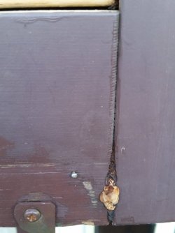

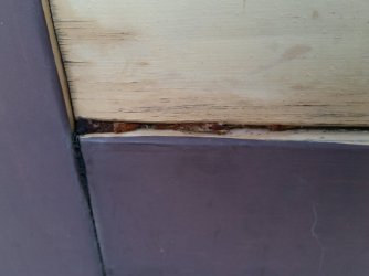

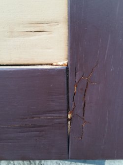

unten an einem Fensterladen wächst dieser Pilz ins Holz. Einige Stellen (paar Zentimeter breit und tief) sind schon ganz weich und ließen sich quasi auskratzen.
Wie saniert man das als Heimwerker? Welche Mittel sind geeignet, um den Pilz abzutöten und die Stellen zuzuspachteln?
Ich möchte die Fensterläden auch streichen, da der alte Lack an exponierten Kanten abgewittert ist und allgemein fein rissig. Er soll nur angeschliffen werden, da ein komplettes Entlacken nicht durchführbar erscheint. Verfügbar hätte ich Consolan Wetterschutzfarbe, habe damit aber noch keine Erfahrung.

Hallo Grobschliff,
hm, anhand der Bilder würde ich sagen, daß Dein Fensterladen wirklich zerstört ist. Zumindest die gezeigte Ecke.
Besonders am ersten Bild sieht man am waagrechten Holz, auch an der Füllung (?), daß der Pilz das Holz unter der Oberflächenbehandlung bereits angefangen hat, abzubauen. Damit meine ich die eingedellten Stellen.
Es handelt sich m.E. um Braunfäue, der Pilz baut die Zellulose im Holz ab. Das verliert dann schnell die Festigkeit.
Die Eckverbindung wir nicht mehr lange halten halten.
Dein Fensterladen hat einen klassischen "Wassersack", wo Wasser reinlaufen, aber nicht oder nur schlecht wieder abtrocknen kann.
Folge: es steigt dauerhaft die Holzfeuchte. Ist die längere konstant über 20%+, können Pilze wachsen.
Und die wachsen in der Folge eben auch, weil die Luft voller Pilzsporen auf der Suche nach passendem Substrat ist. Wäre das nicht so, könnten wir uns auf der Welt vor lauter Totholz schon lange nicht mehr bewegen.
Den Pilz abtöten bringt hier nichts mehr (weil die Zerstörung schon vorangeschritten ist).
Du bekämst entsprechende Mittel als Laie/Heimwerker gar nicht, oder nur über Umwege. Diese Mittel sind auch wirklich sehr giftig bzw. schädlich.
Weiterhin müßtest Du Dein Holz ständig nachbehandeln, damit es dauerhaft so giftig bleibt, daß die Pilze abgetötet werden.
Sanieren kann man da wenig.
Man müßte alles befallene Holz komplett entfernen, neues Holz fachgerecht anbringen + neuer Oberflächenaufbau.
Und was wird aus dem Wassersack?
Oder einen neuen Fensterladen kaufen/bauen, bei dem dieser Wassersack nicht vorhanden ist (= konstruktiver Holzschutz).
Wie schaut es denn bei den anderen Läden aus?
Gruß, Andreas

Es sind nur ein paar Stellen ganz unten an einem von sechs Fensterläden. Auch eine Leiche kann man herrichten und für lange Zeit konservieren ...
Die legst du dann aber auch nicht in den Regen und zu halten ein Leiche meist auch nicht mehr so viel. :emoji_wink:
Da wird nicht nur oberflächlich was weich sein, sondern tiefer gehen und damit ist dann auch die Verbindung hinüber. Die durch Spachtel zu erstellen, halte ich für gewagt. Einfach mal mit Stechbeitel alles rausholen, dann siehst du wie groß der Schaden tatsächlich ist. Wie weit der Pilz schon im Holz ist, weiß aber wahrscheinlich nur der Pilz selber.
