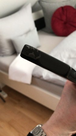

ich habe ein Problem mit einer selbst lackierten E-Gitarre. Diese habe ich im Sommer gekauft, abgeschliffen und selbst neu lackiert. Als Neuling beim lackieren hat es mich ein paar Versuche gekostet, bin aber doch mit dem Ergebnis zufrieden gewesen. Da der Lack aber sehr empfindlich was habe ich die Gitarre in einer Autowerkstatt mit 2K-Klarlack nachlackieren lassen. Dabei wurde auch der Hals, welcher aber nur gebeizt war mit lackiert.
Jetzt drei Monate später musste etwas am Kopf der Gitarre geändert werden, wofür die Oberfläche aufgeraut wurde. Anschließend kam die Gitarre wieder zum besagten Lackierer, um den Kopf wieder mit Klarlack zu versiegeln.

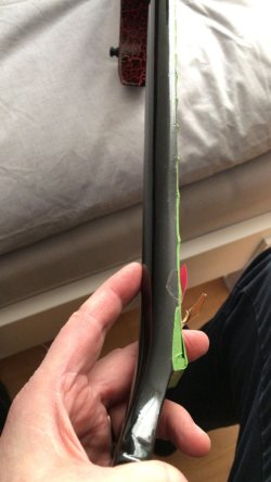

Als ich heute die Gitarre abholte musste ich sehen, dass der Lack über den kompletten Hals aufgerissen ist und sich ablöst. Die Lackierer meinten erst ich hätte sie ja so gebracht, dann dass sie mich ja vor drei Monaten gewarnt hatten und zuletzt dass es wohl vom abkleben kommt. Daraus werde ich also auch nicht schlau.
Meine Frage wäre nun ob jemand weiß, woher dieser Schaden kommt.
Liegt es evtl. am Untergrund, weil auf Beize lackiert wurde? Bzw. wie kann das über Nacht passiere?
Meine Vermutung wäre ein starker Temperaturwechsel wegen der Lagerung in der Lackierhalle über Nacht gewesen. Ich kenne mich dafür aber zu wenig aus.
Den Hals zu retten sehe ich dabei auch nicht als Problem.
Allerdings habe ich die Befürchtung, dass sich der Lack vom Kopf ebenfalls wieder ablösen könnte, was es auf alle Fälle für mich zu vermeiden gilt.
Der Kopf wurde nicht gebeizt sondern mit Montanafarbe lackiert. Könnte das helfen, dass ich mir um den lackierten Kopf keine Sorgen machen muss?
Ich wäre froh, wenn mir jemand weiterhelfen könnte was die Ursache des ganzen letztendlich sein könnte und bin dankbar für jeden Tipp.

Also gebeizt und Lack kein Problem, das muss sogar so sonst hättest du die Beize solange an den Händen bis nix mehr am Hals is. Kann es sein dass der Hals nach dem heizen geölt war? Da ist die haptik ziemlich natürlich, ganz anders als lackiert, denn wenn geölt hält da kein Lack ohne das Öl vorher komplett rauszuschleifen.
In dem Fall (und jetzt eigentlich auch): Hals komplett schleifen, neu beizen und dann lackieren.
Wenn die Werkstatt nur den Auftrag hatte zu lackieren so wie sie den Hals bekommen hat, kannst den Leuten dort keinen Vorwurf machen. Aber das kommt halt immer auf die Situation und Abmachung an.

Ich hab Holz schon mal mit Auto-Klarlacken überzogen. Die Kantenstabilität und Klebekraft ist miserabel auf Holz. Auto-Klarlacke sind Acrylate und benötigen eine ganz andere Untergrundvorbereitung.
Für gebeizte Oberflächen oder rohe Holzoberflächen ist reiner Auto-Klarlack ungeeignet. Ein PU-Klarlack wäre richtig gewesen.

Er hat ja mit 2k lackieren lassen. Das sollte nicht das Problem sein. Für mein Empfinden war an den Stellen der Untergrund nicht passend.
netsupervisor
2K oder 1K hat doch rein gar nichts mit dem Harztypen zu tun, das ist nur die Frage, wie das Lacksystem aufgebaut ist.
Ein 2K Auto-Klarlack (bspw. Lesonal Clearcoat oder Standocryl 2k) braucht immer eine Haftschicht als Grundierung. PU-Holz-Klarlacke sind 2-in-1 System, taugen also auch als Grundier und Haftvermittler.
