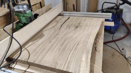

Es ist die kompliziertest Art, so einen Wagen zu bauen, denn es bedarf einer gekroepften Platte (Wilfried hat vollkommen recht). Auch muss die PLatte so duenn sein wie moeglich, nicht so ein dicke Platte, und schon garnicht Spanplatte. 12mm Multiplex, Aluminium (zum Beipiel eine ausrangierte Platte vom Fraestisch). Ich weiß garnicht, wie er auf dem obere Foto ans Holz kommt. Vieleicht benutzt er einen langen 50mm Nutfräser?
Dieses Rollenwagen sind schick, meines Erachten aber helfen sie nicht und bringen kein besseres Ergebnis, lediglich ein kleines bisschen mehr Komfort. Du kannst alles aus frisch abgerichteten Kanthölzern bauen, oder aus 80x40 Alu Profilen. Die Aluprofile kann man verlängern...ich habe welche in 800mm and 1400mm....
Seit ich meine 600mm ADH habe nutze ich die Vorrichtung nur noch ganz selten, habe sie aber immer noch hängen, für Spezialfälle.
Das ist nicht das Maß der Dinge, aber es kostet fast nichts, und die Aluprofile leisten überall gute Dienste, beim Verleigen, ausrichten usw.
Die sind lediglich auf eine Multiplexplatte geschraubt, damit sie nicht umkippen. Der Schlitten ist 15mm Sperrholz, die Fräse eine Hitachi V12, der Fräser ein 50mm Wendeplattenfalzkopf von Sistemi. Je nachdem, wie dick das Holz ist, kann ich die Aluprofile hochkannt (bis 80mm) oder quer (bis 40mm legen). Dazwischen muss man bisschen unterfüttern.
Vielleicht hilft es dir ja. Du siehst die ganze Werkstatt muss man danach saubermachen :emoji_slight_smile: Ich mach es nur in Ausnahmefällen. Oberfläche etc. wird nicht schlechter als beim Hobeln, bei der Platte im Bild waren die Schneiden schon stumpf...
Du könntest auch eine Kombination aus den Rollenschienen machen, und nimmst so einen Sperrholzschlitten wie auf den Bildern, und Rollen als seitliche Führungen. Viele Wege führen nach Rom.
