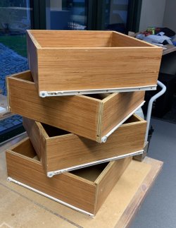

Mache ich auch gerade … Schubladen für untergeordnete Zwecke… 15 mm Seekiefer ..
Ist aber einfach nur traurig … beim Nuten für den Boden oder bei den Domino - Eckverbindungen fällt dieses (minderwertige) Plattenmaterial fast auseinander. Dazu auch Dickenschwanken +- 1 mm.
Geht alles … aber schön ist anders.
Gruss Marco
Gruss Marco

Lamellos … meinte ich ja auch… Dominos sind wirklich zu schade…
Von Weitem sieht es noch recht gut aus…
Die schöne Decklage war keine 0,5 mm stark … ein wenig geschliffen und man ist durch…
Vor ein paar Jahren … hätte ich mir das nicht angetan .., aber was soll’s…

Ein kleiner Tipp leicht OT,
wenn die Seiten der Schubkasten ca 5 mm breiter gerichtet werden als die Querstücke,
muss nicht oben mehr oder weniger krampfhaft versucht werden,
die Kanten an den Ecken bündig zu bekommen.
Auch können die Kanten vor dem Verleimen durchgehend gebrochen werden.
Wir machen das bereits an den langen Streifen vor dem Ablängen.
Den Boden stumpf gemeinsam mit den Schienen verschrauben spart das Nuten,
an den Querstücken wird offen geschraubt. Das Doppel vorne verdeckt die Kante des Bodens,
so wie jetzt schon die Enden der Nuten.

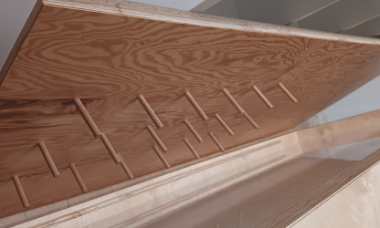

Wir hatten vor ein paar Wochen Eukalyptus-Multiplex mit Birke Deck. Relativ günstig (18mm um 30 €/qm). So eine Qualität hatten wir bei Birke noch nie. Bei über 10 Platten war noch nicht 1 Fehler drin. Keine Risse und keine Flicken.
Hat richtig Spaß gemacht damit zu arbeiten. Eigentlich zu Schade für sowas. Meine Werkstatteinrichtung hatte ich damals komplett mit Spanplatten (war alles Verpackungsmaterial) gemacht. Hatte noch nie Probleme.
