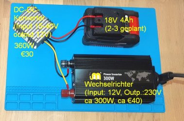

Was haltet ihr von Wechselrichtersystemen die mit wechselbaren (System-)Akkus betrieben werden?
(Nicht nur für die Mikrowelle auf der Baustelle :emoji_slight_smile:)
8.892
Was hast du vor? Die meisten Geräte in dem Leistungsbereich würde man wohl besser mit DC direkt aus dem Akku betreiben.

Einfach als mobile 230V Steckdose für unvorhergesehen Fälle. Zum Beispiel bei Stromausfall Außenrollos öffnen.
8.892
Uhhh. Das hört sich schon sehr konstruiert an. Außenrollos sind eher fest installiert. Willst du dann erst die Verteilerdose suchen, die Tapete abmachen, die Kabel suchen, einen Stecker dran machen und dann an den WR anschließen?!

Eine einfache Möglichkeit wäre auch bei der nächstgelegenen Zimmersteckdose den Stromrichter anschließen, bei der die Außenrollos am gleichen Stromkreis sind.
Über so ein "Selbstmordkabel" wo auf beiden Seiten ein Schukostecker ist. (Vorher natürlich Hauptsicherungen rausnehmen).
Ich habe jetzt auch einen günstigen 150W Wechselrichter gefunden für meine Einhell-Akkus:
https://amzn.eu/d/ccgV3u9
den gibt es um ca. 36 Euro auch für Bosch und Makita-Akkus.
Ist relativ leicht (207g) und kompakt (77x110x60mm). Mit 2xUSB und mit 200lm LED-Licht.

So ein 18V 5Ah Akku hat nutzbare 80-90Wh... viel Aufwand und Kosten für quasi 0 nutzen.
Da kann man doch echt nix mit machen...
