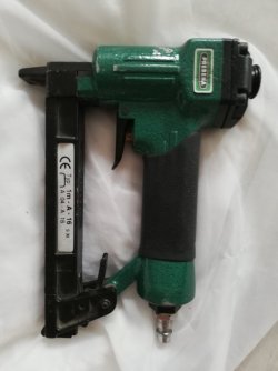

Gebrauchtes Gerät um 35 € erhalten. Findet ihr nicht dass das zu günstig ist? ich konnte es noch nicht testen und hoffe natürlich dass es funktioniert. Ich frage mich einfach was der Haken am Preis ist.
Ich stelle gerade so kleine Sofas für Katzen her z.B im Chesterfield Stil und ich brauche diesen Tacker um den Stoff hinten am Holz zu befestigen, das heißt ich möchte eigentlich einen ganz kleinen leisen Kompressor haben, welchen könnte ich da nehmen? Ich habe noch nie mit so einem Gerät gearbeitet und habe Angst was falsch zu machen, das es dann gefährlich wird meine ich.
Wenn ich die Katze tackere, dann brauche ich auch kein Sofa mehr für sie...
So ein Kompressor kann doch mal in die Luft fliegen oder nicht?
Der Verkäufer meinte dass er den Sicherheits irgendwas entfernt hat. Was hat er denn entfernt? ich möchte ihn jetzt ungern noch mal belästigen.

Die Abzugsicherung wurde ausgebaut
Mit Abzugsicherung muss der Nagler auf das Werkstück gedrückt werden ohne funktioniert er immer.
Der kleine Nagler hat kein Rükschlag aber die Klammer fliegt ein paar Meter.
Schutzbrille ist mit Sicherheit kein Fehler wenn der Nagler auf einen Zeigen kann was beim Stoffnageln durch aus möglich erscheint.
4.969
Der Haken ist solche Geräte nicht zu testen. Wenn der Tiefenanschlag durch ist werden die Klammern zu tief eingetrieben, ob die Pistole bei Bedarf reparierbar ist zeigt sich dann. Wir hatten ich ein paar alte Gratisgeräte, die haben wir deswegen entsorgt.
Ergänzung: Pistolen mit kurzen Klammern haben keine Abzugsicherung, angeblich weil die keinen Schaden anrichten sollen.
So lautete einmal die Antwort von Senco. In den Augen möchte ich die Klammern trotzdem nicht.
Ballert der sofort los wenn ich es an den Kompressor anschließe? Natürlich werde ich nicht auf mich oder die Katze zeigen. Augenschutz ist Pflicht.

dieser Nagler kann durchaus unter der Grenze liegen die eine Einrichtung
zur Vermeidung von Freiauslösungen haben muss.
Prebena ist eine sehr gute Marke, und 35,- € sind OK, wenn er funktioniert.
Der Kompressor kann langen wenn nicht im Akkord genagelt wird,
aber ohne zu wissen, „welchen Sicherheits irgendwas" entfernt wurde,
und ohne Druckminderer und Kessel, Finger weg.

Den Prebena selbst würde ich mangels fehlender Abzugssicherung nicht benutzen. Einmal an den Abzug kommen reicht aus, dass die Klammer unkontrolliert durch die Gegend fliegt. Auch wenn der nur 4 bis 16 mm Klammern verarbeiten kann, reicht das locker aus um ein ungeschütztes Auge massiv zu verletzen. Und durch einen Fingernagel geht der auch locker durch.

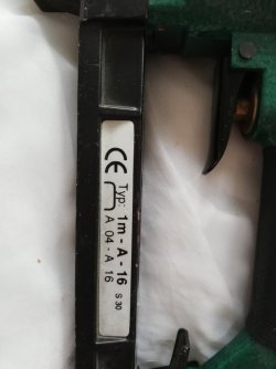

Gibt es für den Nagler eine Bedienunsganleitung? Wenn mal bei prebeana nachfragen. Das Ding wird man kaum mit 10bar betreiben also ist einstellbarer Druckminderer Pflicht, bei zuviel Druck schaut der Nagel/Klammer auf der anderen Seite raus. Das Ding ist für 16mm Klammern/nägel. Vielleicht mal bei einem Bekannten testen, oder bei einem makerspace/fablab/offene Werkstatt zur Not zum Schreiner oder Autowerkstatt, bevor man da einen Kompressor kauft.
