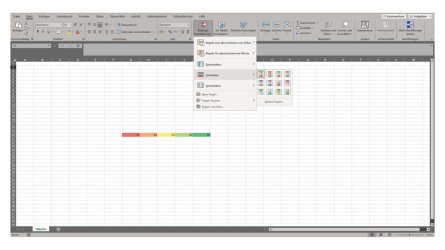

Welches Excel hast Du denn?
Mit der genannten Funktion "Bedingte Formatierung" ist ne Ampel ein Kinderspiel. Mit zwei Klicks erledigt.

Sollte das aktuelle sein, hab das Officepaket erst im Herbst gekauft.
Vielen Dank, schau ich mir gleich mal in Ruhe an.

Vielen, vielen Dank. Es funktioniert genau so wie gewünscht und sogar noch besser.
