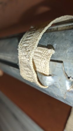

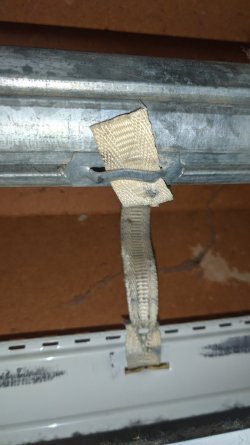

gestern ist bei uns an der Terrassentür der Gurt durchgerissen. Ich habe nun den Schacht geöffnet und stehe auf dem Schlauch, wie ich den Rollo von der Aufwicklung trennen kann, damit ich einen neuen Gurt aufwickeln kann?
Hat jemand Ahnung, wie dieser Mechanismus funktioniert? Normalerweise wird in den DIY Videos immer gezeigt, dass die Laschen im 45° Winkel ausgehängt werden können oder eben per Schraube lösen.
Beides funktioniert bei mir leider nicht.
Danke schon mal für eure Unterstützung!
18.992
50

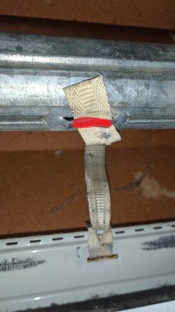

das System kannte ich auch noch nicht. Aber ich vermute hier ist bewusste gewaltsame Kaltverformung von Metall zur Erhöhung der Reibung die Haltetechnik. Den Steeg mit flachem Schraubendreher aufbiegen. Würde die Gurte die den Rolladenpanzer halten ebenfalls tauschen. Moderne Stahlbandaufhänger sind einfacher zu montieren. In deinem Fall anschrauben.

Danke für die schnellen Rückmeldungen!
Das Problem, das ich sehe, ist, dass man die Lasche / Steeg gar nicht mehr so fest zugedrückt bekommt? Der Rollo, um den es sich handelt, ist sehr groß. Somit lastet da auch ein entsprechend hohes Gewicht darauf.
Wo genau sollte ich die Stahlbandaufhänger montieren? An der Rolle ist ja dafür keine Aufhängung vorgesehen?

üblicherweise werden die Stahlbandaufhänger in die Schlitze der Welle eingehakt. Solche sehe ich auf dem Foto aber nicht. Diese haben aber Löcher, durch die man Blechschrauben in die Welle eindrehen kann.
Die Aufhängungen sind immer ein wenig "windig". Sie müssen auch nur die ersten zwei Umdrehungen schaffen. Danach hält der Rolladenwickel durch Reibung fast von selber.
Fotos sollten immer aussagekräftig sein und wenn man von Stahlbandaufhängern spricht, sollte auch ein Beispiel verlinkt sein. Solche Fragen beantwortet auch jeder Rolladenshop.

du mußt dir halt überlegen, welchen Weg du gehen willst. Zum Austauschen des Rolladengurts ist es nicht notwendig den Rolladen von der Walze zu lösen, es sei denn, es ist ein Getriebewickler verbaut. Einfach den Rolladen von Hand aufwickeln und dann den Gurt montieren.
Wenn du auf Stahlbandaufwickler wechselst, hat das den Vorteil, das die Kraft auf einen breiteren Bereich am Panzer verteilt wird. Du mußt aber beachten, das es diese Aufhänger in verschiedenen Größen gibt, je nachdem welche Profile eingebaut wurden.
2.723
Denke mit einem Durschlag-Senkstift-kleiner Schraubenzieher den man am Steg ansetzt und dann mit Hammer draufschlägt sollte man da Blech wieder zu biegen können - alternativ ne selbstbohrende Blechschraube mit Halbrundkopf

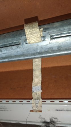

Servus, die Lasche mit einem Schlittschraubendreher in der Mitte etwas aufbiegen und das Band heraus ziehen.
Beim wieder montieren das Band wieder einfädeln und die Lasche mit einem Hammerschlag zurück biegen.
Alternativ das Halteband mit Flachkopf Blechschraube ins Blech der Rolladenwelle Schrauben.
Dazu das Halteband doppelt nehmen.
Durch das dünne Blech bekommt man problemlos Blechschrauben, selbst ohne Bohrspitze.
Man muss halt kräftig andrücken.
Übrigens gehören auch die Federstahl Haltebänder zusätzlich durch die dafür vorgesehene Bohrung in die Welle geschraubt, da sie sich sonst unter Umständen selbst aushängen bzw an der schmalen Hängelasche brechen können.
Das sind eigentlich nur Montagehilfen.
