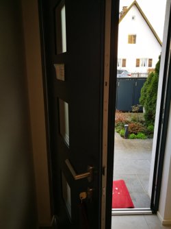

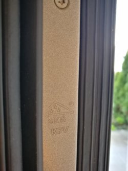

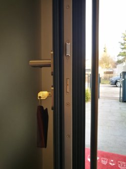

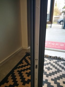

Ich bin heute zuhause und hab mal Fotos gemacht. Danke Dir, der Hinweis dass ich ohne Ersatzteil und mit noch mehr Problemen dann dastehe ist mir auch schon gekommen;-.)
IMG_20221208_083914_resized_20221208_084342261.jpg IMG_20221208_083927_resized_20221208_084341565.jpg IMG_20221208_083914_resized_20221208_084342261.jpg IMG_20221208_083927_resized_20221208_084341565.jpg IMG_20221208_083934_resized_20221208_084341917.jpg IMG_20221208_083943_resized_20221208_084340957.jpg
Hoosier
19. November 2020
762
München
Ich habe jetzt mal Fotos gemacht - es gibt eine abschraubbare Abdeckung über fast die komplette Höhe der Türe - dahinter läuft die Mechanik für die Mehrfachverrieglung.
Meine Bedenken sind dass mir was entgegenspringt wenn ich hier öffne und ich das nicht mehr zusammenbekomme...
