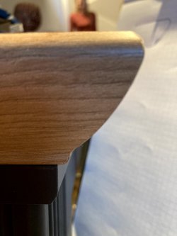

ein Nischenschrank den ich bauen darf soll eine Deckplatte aus massiver Eiche (t ~ 40 mm) erhalten. Damit die Optik zu Möbeln in der Umgebung passt,
wurde ich gebeten, mich an deren Profil zu orientieren. Ich habs mal fotografiert und angehängt.
Ist einem von euch so ein Profilfräser bekannt?
Ich habe/kenne nur die klassischen Viertelstabfräser, was hier verwendet wurde schaut eher aus wie ein deutlich größerer Radiusfräser,
der dann unten abgesetzt ist (?).
Freue mich auf Meinungen oder sogar eine Fräserbezeichnung :emoji_slight_smile:

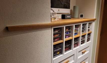

Mein Projekt ist fertiggestellt. Ich habe die obere Rundung (R6) mit der Oberfräse hergestellt, dann auf der unterseite einen Falz angefräst. Die Formgebung dazwischen ist mit dem Handhobel erfolgt. Ich habe an einer Hirnholzseite angefangen, mit mit der Konturenlehre das Ergebnis abgenommen und als Schablone für die übrigen Kanten genommen. Vielen Dank an alle für die Hilfestellung!
