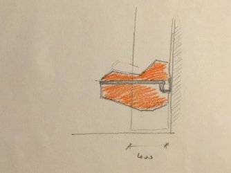

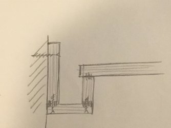

wenn dir der Balken als „fremdes Element“ gestalterisch nicht passt - mach eine Art Schale, die du an der Wand befestigst, die Stifte, Steckdosen, Notizblätter, Briefpapier, … aufnimmt, und die die Platte hinten versteift. Quertraverse (nicht skizziert) bringen Stabilität und Ordnung.

Das mit der Rinne hinten war mir auch schon so gekommen. Entwede ich mache es, wie von Dir skizziert, oder ich trenne das Brett an der Wand (dann mit einem "Boden" vorne dran) und Platte (in die ich hinten Löcher oder längliche Einschnitte für Kabel, Hubs, Nezteile usw. mache. Im Moment tendiere ich zu letzterem.
