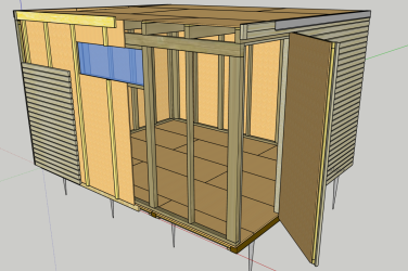

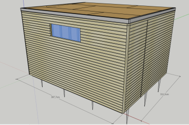

Hier mal das Konzept der Gartenwerkstatt in der Übersicht:
Die Hobelbank steht vorne unter dem Oberlicht. Wir haben nach hinten freie Sicht aufs Feld, da wollte ich rausgucken können.
Bei vier Fundamentbalken stünden die Ständer der Hobelbank ziemlich präzise über den Balken.
Das Haus hat zwei Türen! Ich fand sie rechts besser, meine Frau links...was willste machen :emoji_slight_smile:. Da die Hütte aus der Haushaltskasse bezahlt wird, musste ein Kompromiss her. Könnte sich bei längeren Werkstücken mal als praktisch erweisen.
Die Innenwände werden ebenfalls mit 12mm OSB beplankt. Eine Dämmung plane ich dort erstmal nicht.
Achsmaß der Dachsparren 61cm. Dach mit Keilen auf Neigung gebracht, Fallrohr hinter linken Tür. 12mm OSB, darauf EPDM-Folie.
Fassade Rhombusleisten europ. Lärche.

Spare beim Boden nicht mit Balken, beim Dach liegen sie doch auch nicht ohne Grund enger?
Man bereut es später, wenn der Boden sich schon beim Laufen durchbiegt....
Rauhspund hat bei gleicher Dicke schon größere Tragweite als OSB, was sich vermutlich durch die unzerschnittenen Holspäne/Fasern im Brett erklären lässt...(kann mich gerne jemand korrigieren).
Fugen sind bei guter Verlegung höchstens 1mm breit.
Balkenabstand würde ich nicht größer als 70/75cm machen. Dann brauchst Du nicht so dicke Bretter kaufen, 24er oder 26er Rauhspund reicht da. Massivholz sieht doch auch besser aus?
Das solltest du dir vielleicht nochmal überlegen. Eine Dämmung würde ich auf jeden Fall einbringen. Wenn du mal an kühlen Tagen die Werkstatt aufheizt, verfliegt die Wärme nicht gleich so schnell.
Ich persönlich habe in meiner alten Werkstatt auch die Wände mit 12mm OSB verkleidet gehabt. Würde ich nicht mehr machen - wenn OSB dann mind. 16mm. Du wirst immer mal wieder etwas an den Wänden aufhängen/befestigen wollen und zwar genau dort wo dann kein Ständer hinter der OSB steckt... :emoji_wink:

Jan, da hast Du wohl recht.
Mindestens ein Fundamentbalken mehr sollte es wohl sein.
Und natürlich ist Massivholz auf dem Fußboden attraktiver als OSB.
Da war auch der Wunsch nach Aufwandsoptimierung Vater der Gedanken....
Chris, das mit den Bastelstunden an kalten Tagen ist mir schon zigmal durch den Kopf gegangen. Zzt. steht meine Hobelbank im Haus in meinem Zimmer! Das ist super, um innerhalb von Sekunden irgendwas machen zu können. Aber sonst ist es ein Desaster. Sagt jedenfalls meine Frau :emoji_wink:. Ernsthaft, die Werkbank/-statt muss raus. Ich bin nun auch nicht der Hardcoreholzwerker, der in der Werkstatt wohnt. Wenn also im Winter ertwas weniger gewerkelt wird, dann ist das schon OK. Deswegen erstmal keine Dämmung. OSB-Plattenstärke an den Wänden überlege ich mir aber noch.
