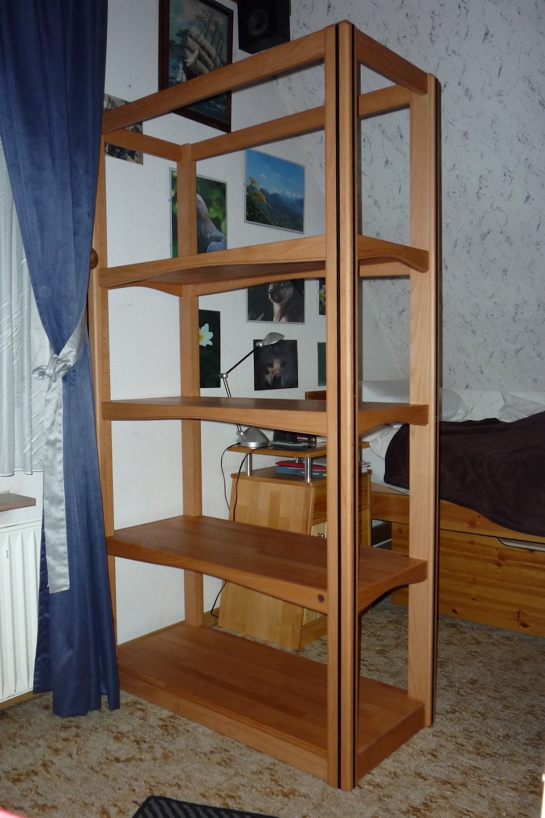

Um eines meiner häßlichen Blechregale loszuwerden, habe ich über den Winter ein kleines Regal aus Buche und Wenge gebaut.

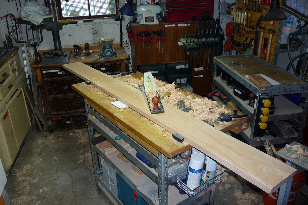

Mangels Abrichthobel habe ich zuerst das Ausgangsmaterial per Hand abgerichtet und auf Dicke gehobelt.

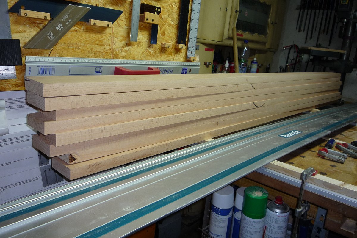

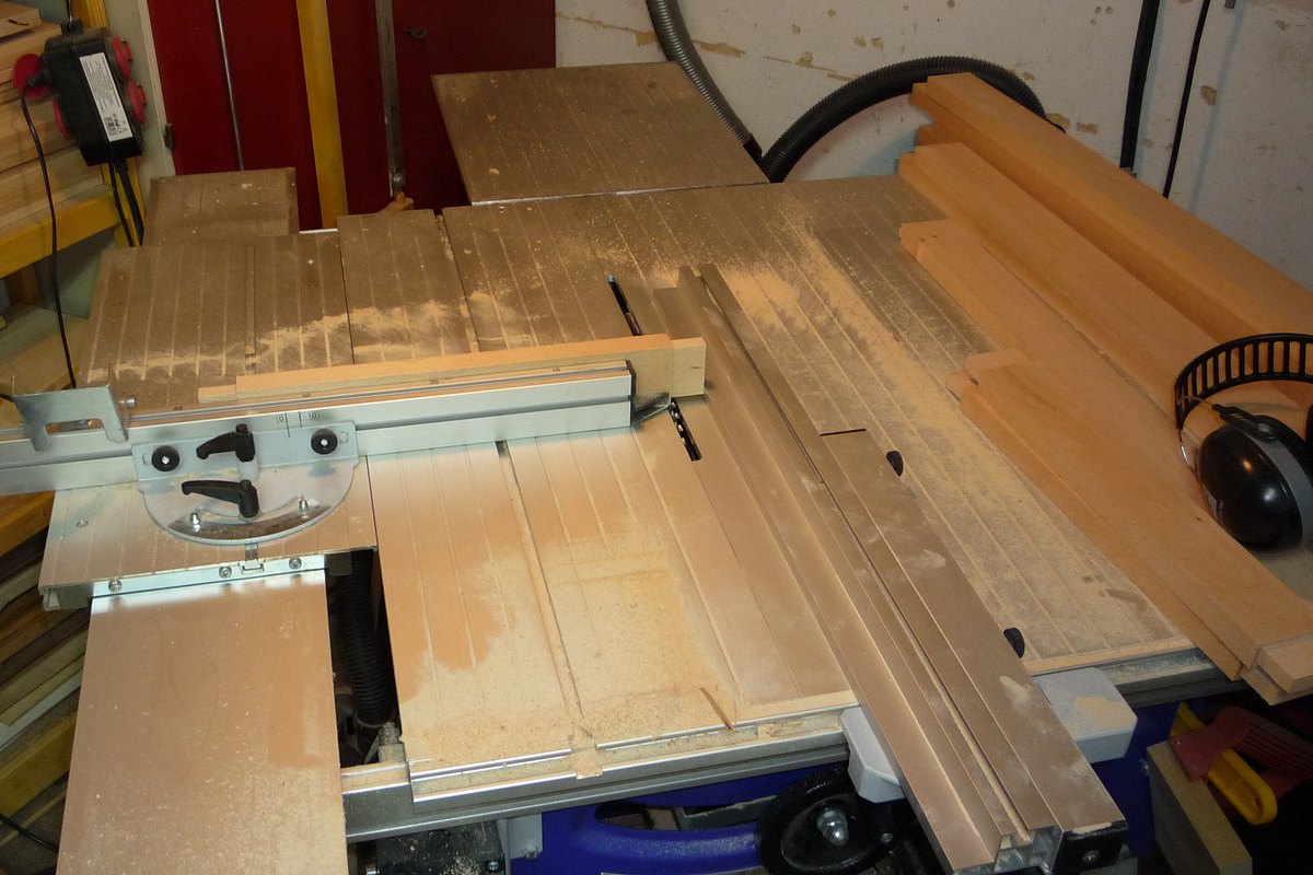

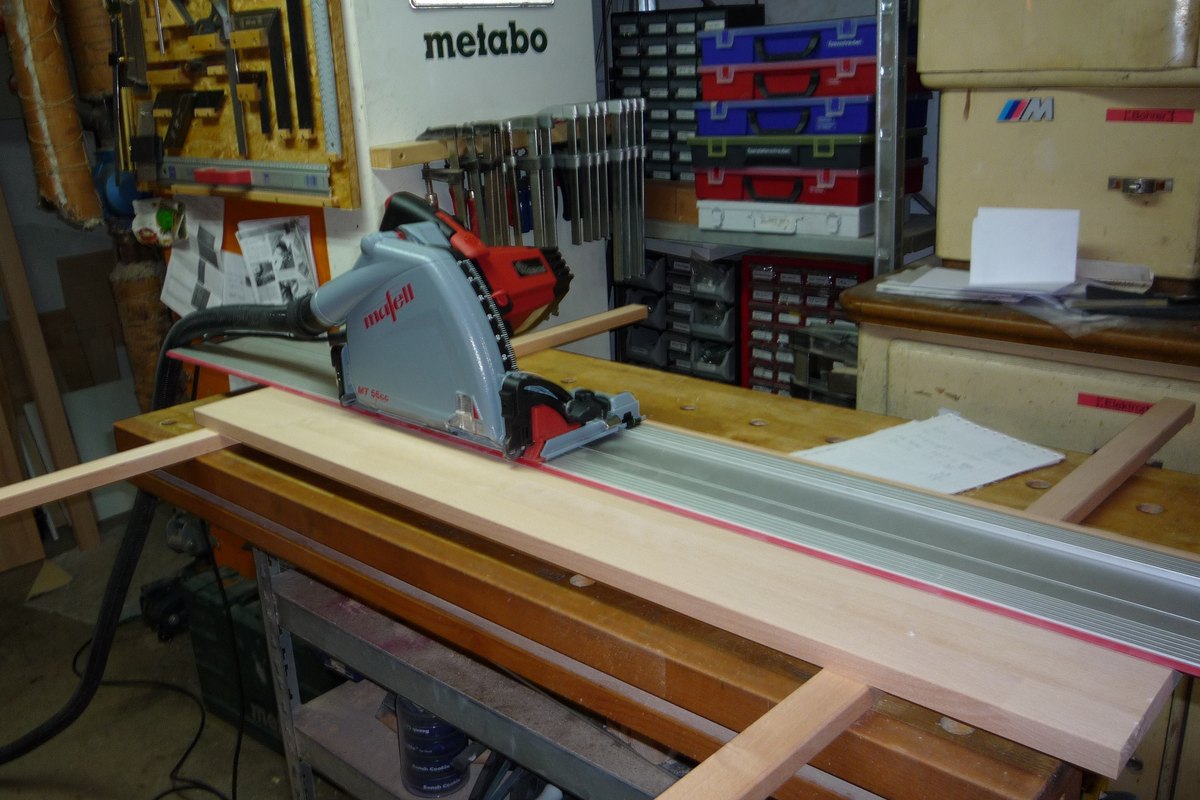

Danach wurden die Bretter mit der Tauchsäge und zwei Führungsschienen aufgetrennt.

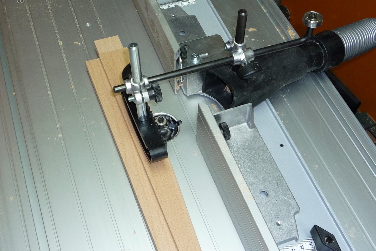

Nachdem die einzelnen Bretter aufgetrennt und entsprechend abgelängt waren, habe ich die Zapfen der Querleisten auf der TKS hergestellt.

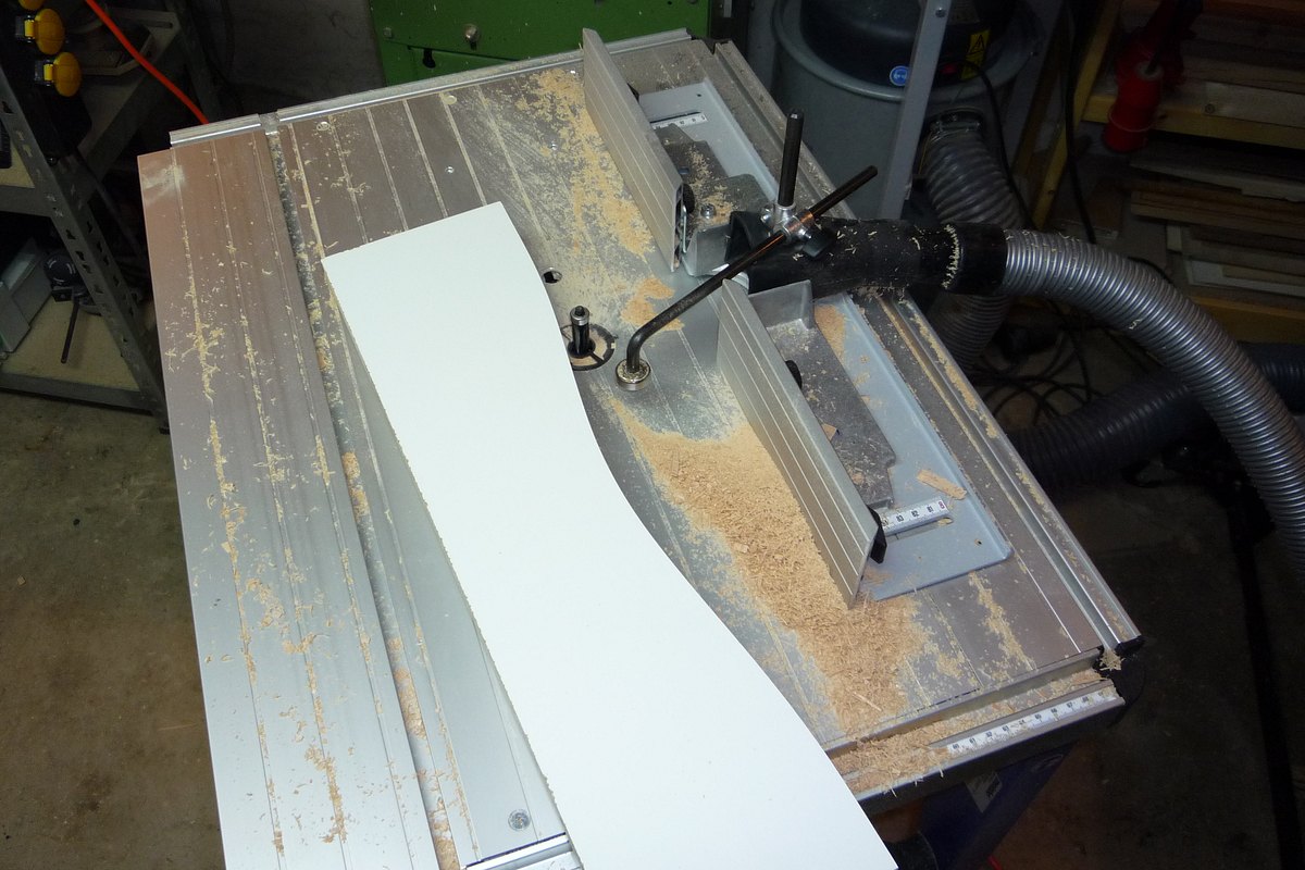

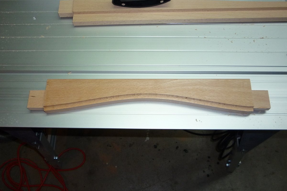

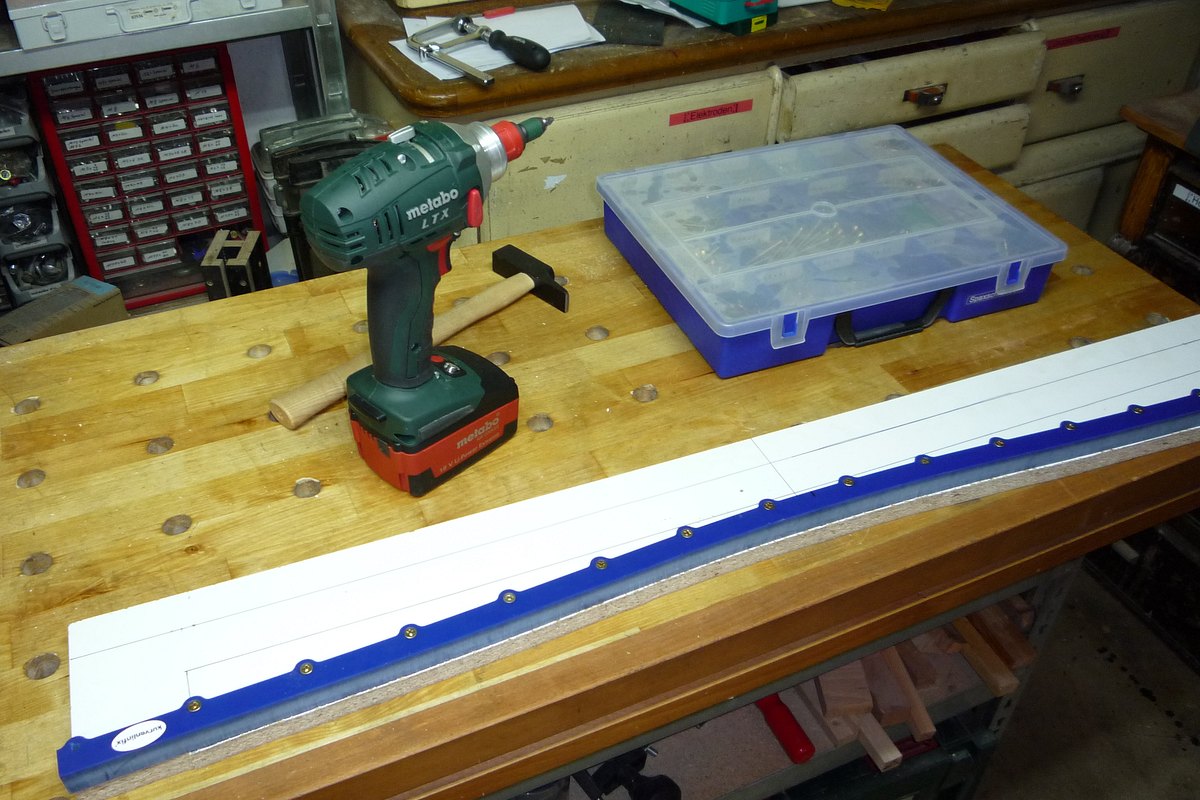

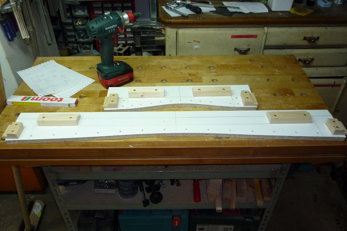

Für die geschwungene Form der Leisten habe ich zwei Schablonen angefertigt um die Leisten später alle identisch fräsen zu können.
Nun ging es ans Fräsen der Leisten per Schablone und dem anfräsen einer Hohlkehle.

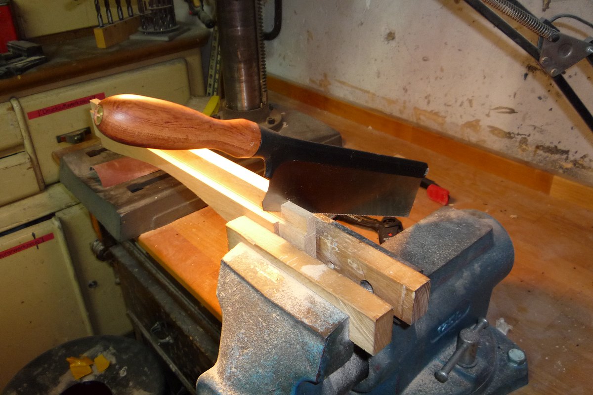

Zum Schluß mußten noch die Zapfen per Hand etwas gekürzt werden.

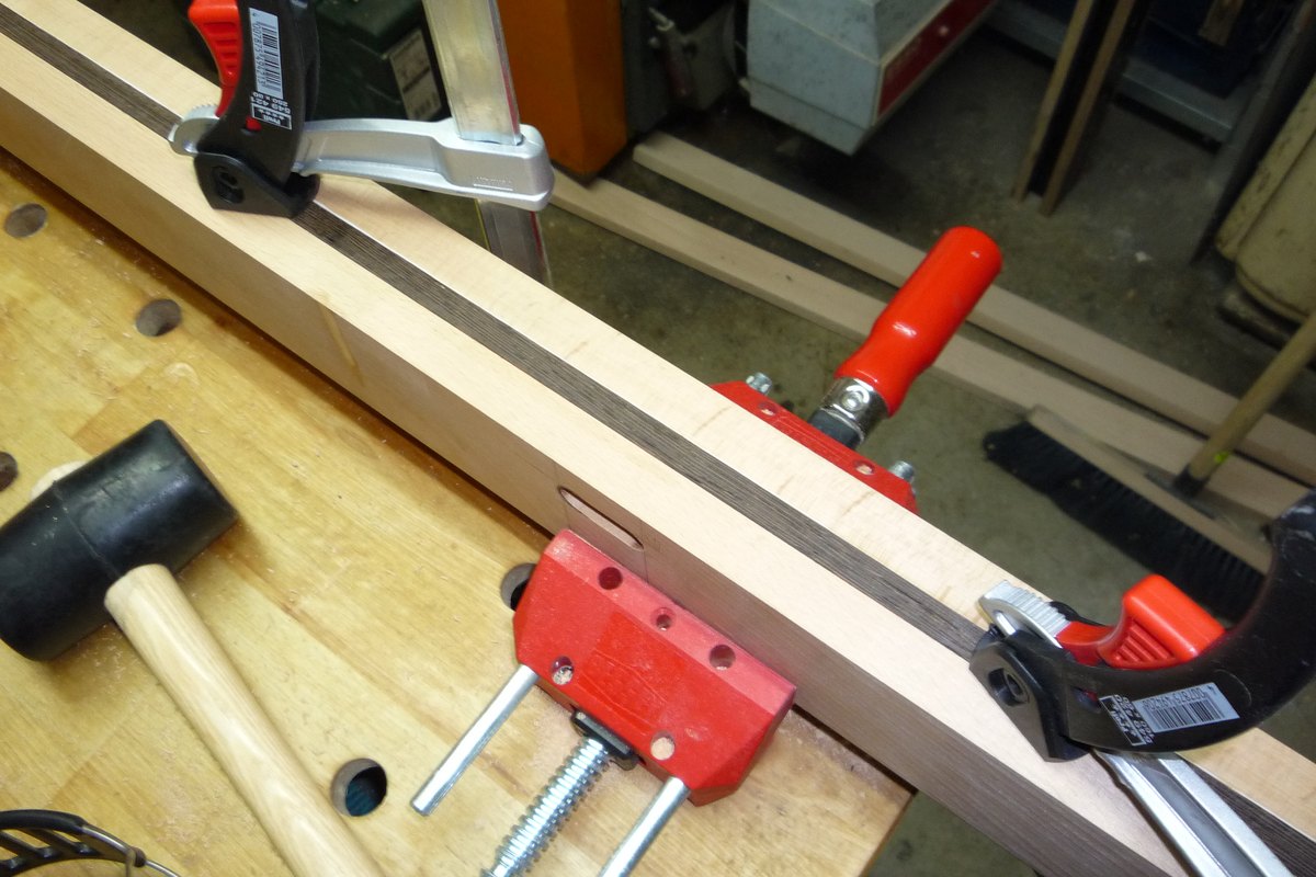

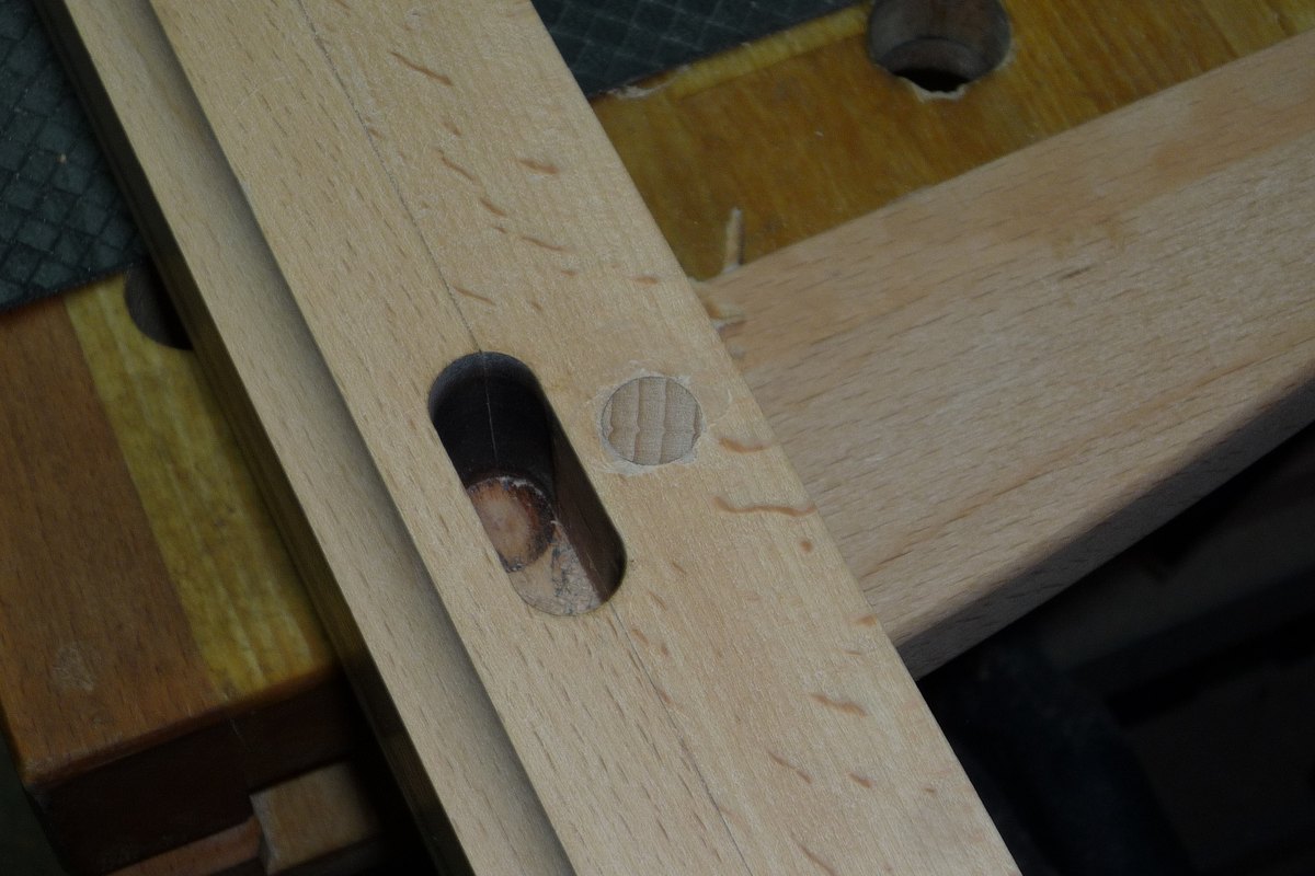

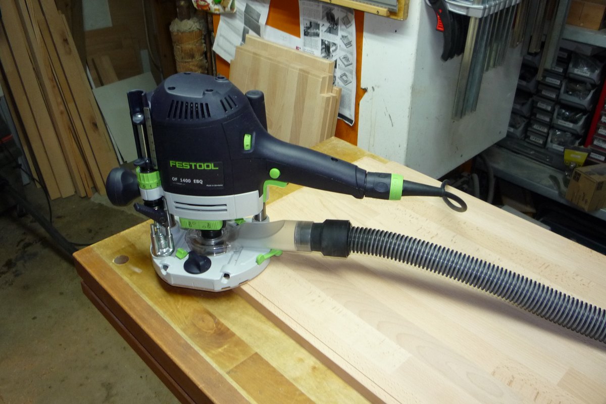

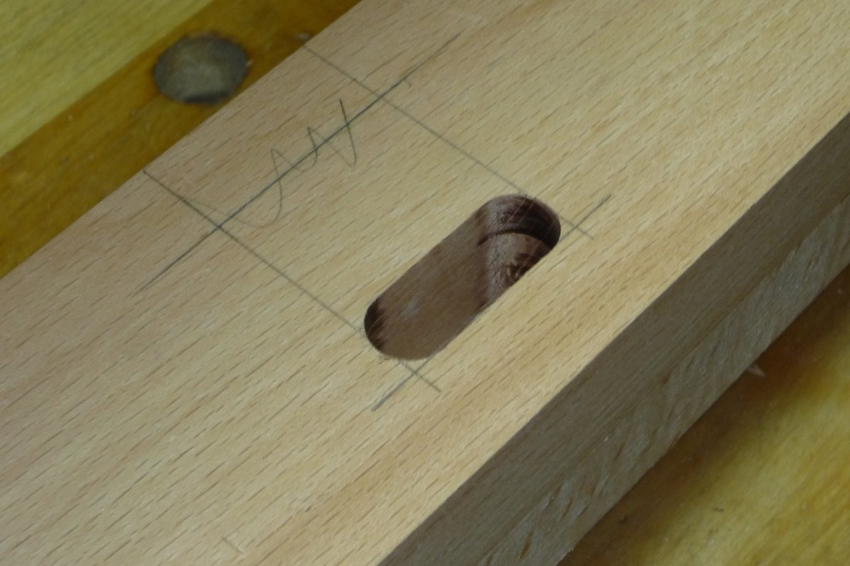

Die Zapfenlöcher in den Senkrechten habe ich mit der Oberfräse und einem doppelten Parallelanschlag hergestellt.

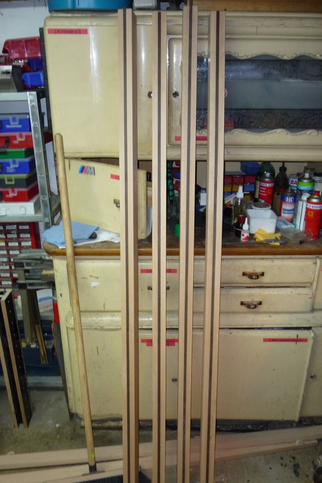

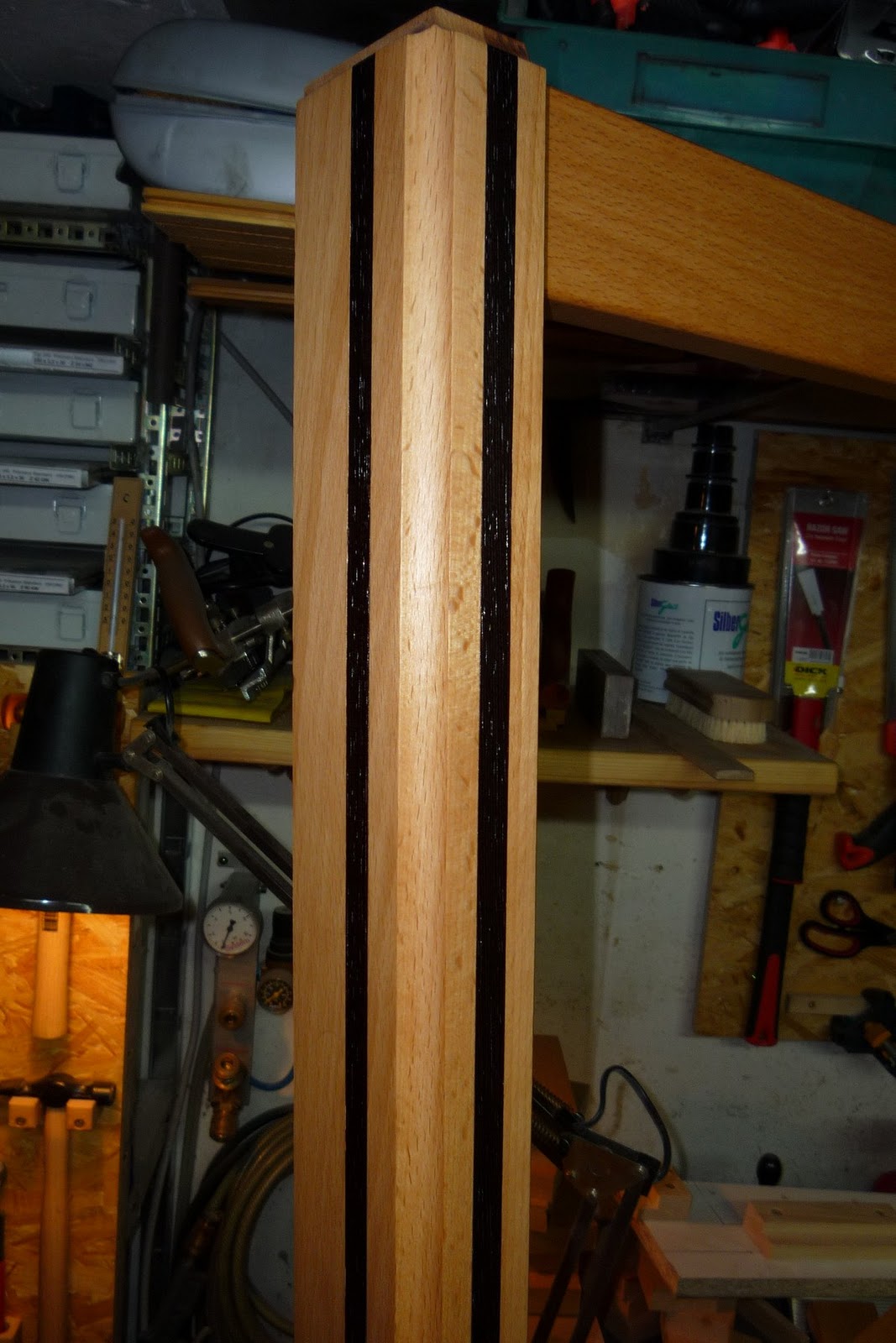

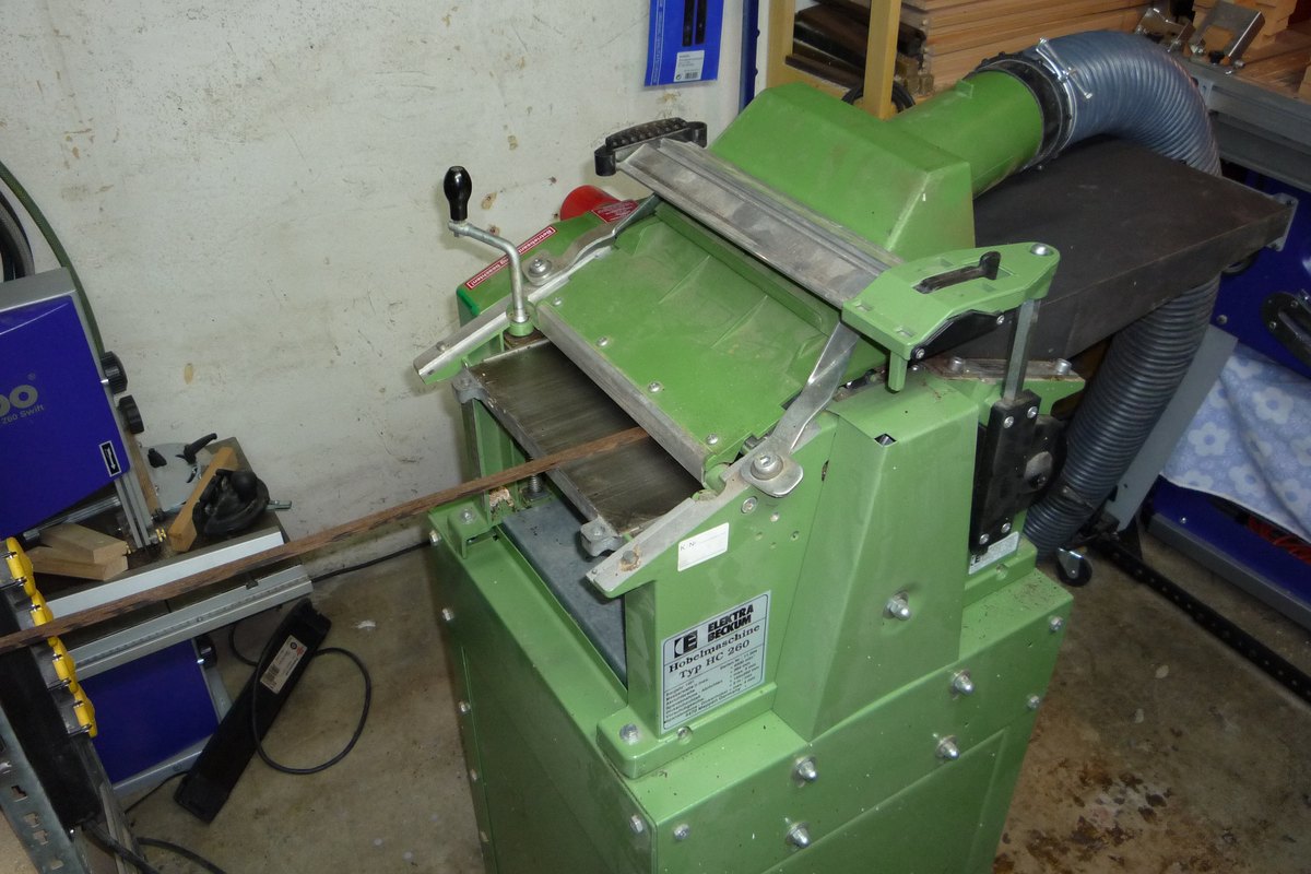

In die Senkrechten wollte ich als Kontrast zur hellen Buche, dunkle Wenge Streifen einlegen. Da ich mittlerweile stolzer Besitzer einen ADH wurde, war die Herstellung der Streifen kein Problem. Die entsprechenden Nuten haben ich wieder mit der OF und doppeltem Parallelanschlag hergestellt.
Wenge läßt sich nicht so schön bearbeiten. Sie ist bröselig, was scharfe Werkzeuge erfordern, die aber sehr schnell wieder abstumpfen. Weiter riecht Wenge ziemlich streng und hinterläßt einen ziemlich anhafteten Staub.

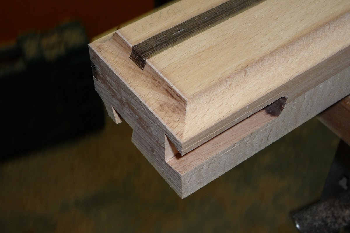

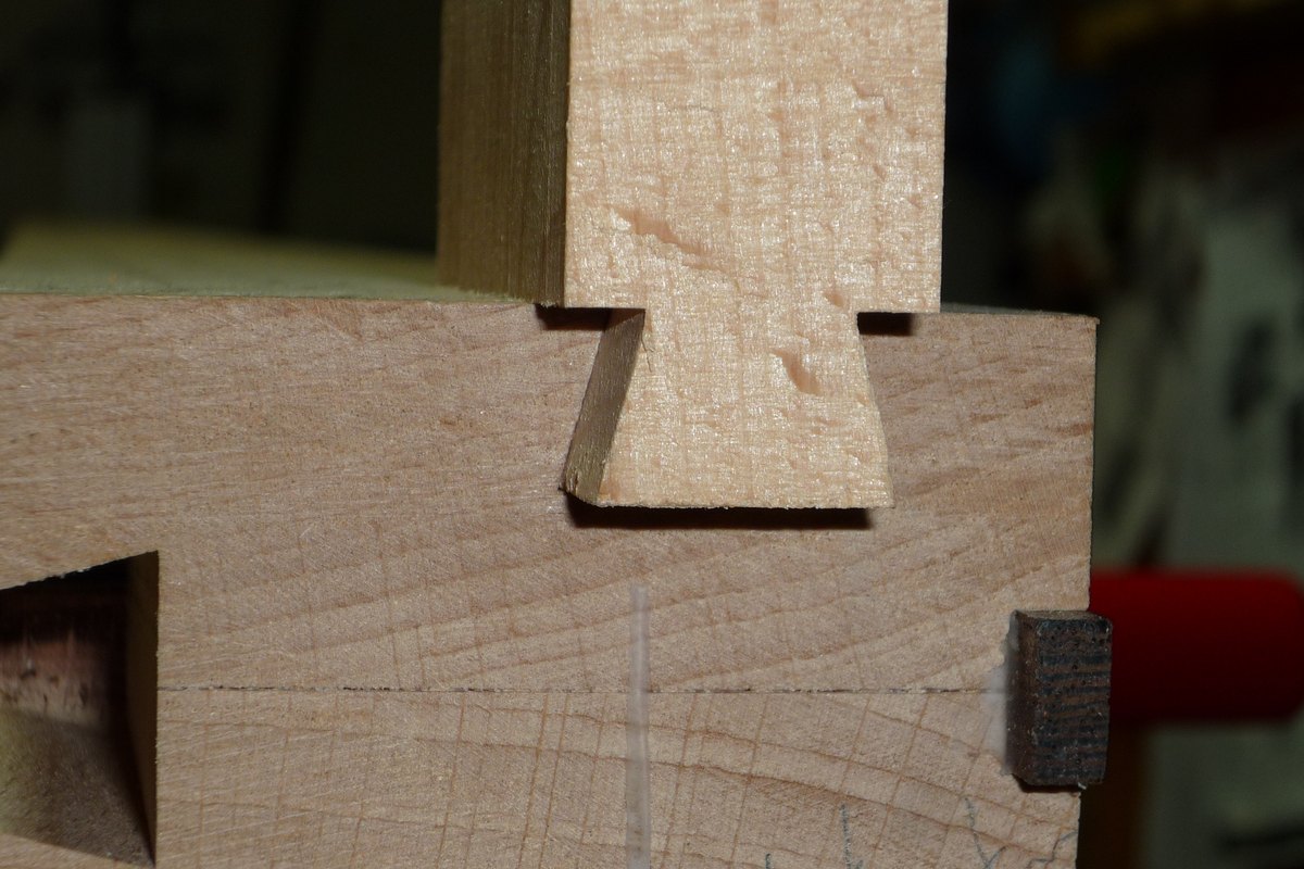

Neben der Zapfenverbindung der Querleisten für die Regalböden, habe ich die obersten Leisten mit den Senkrechten per Gratverbindung verbunden.
Für die Feder habe ich ein kleines "jig" gebaut um sie mit der Oberfräse herstellen zu können. Für die Nuten habe ich wieder die doppelte Parallelanschlagklemmung angewand. Wichtig dabei ist, bei allen Stücke, immer von der gleichen Bezugskante aus zu arbeiten, damit die Nuten alle an der gleichen Position und die gleiche Breite bekommen. Gerade bei einer Gratnutverbindung ist ein exaktes Arbeiten wichtig, schon paar 1/10mm Abweichung und die Verbindung ist zu locker.
Ich habe bei dieser AKtion mit zwei Oberfräsen gearbeitet um bei diesen so wenig wie möglich die Einstellungen ändern zu müssen.
Danach wurden noch die Senkrechten mit Hohlkehlen versehen und die Kanten mit dem Blockhobel gebrochen.

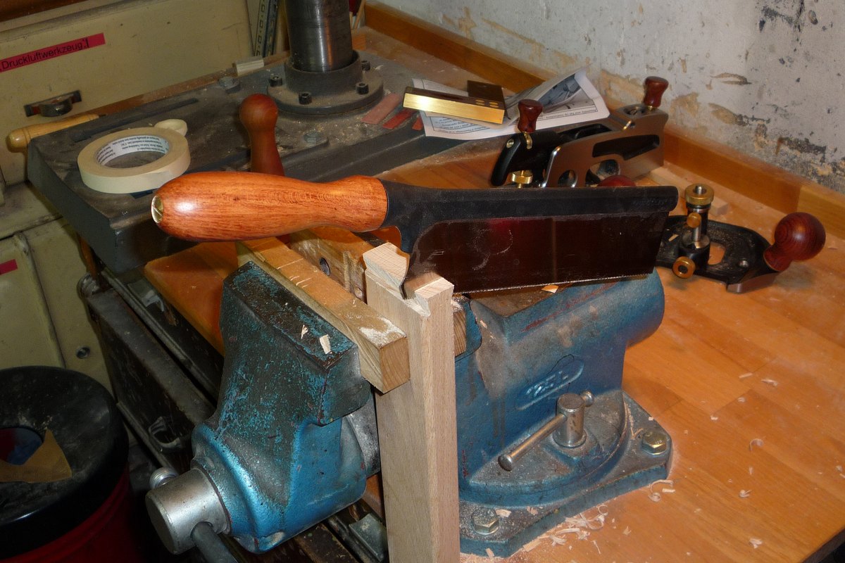

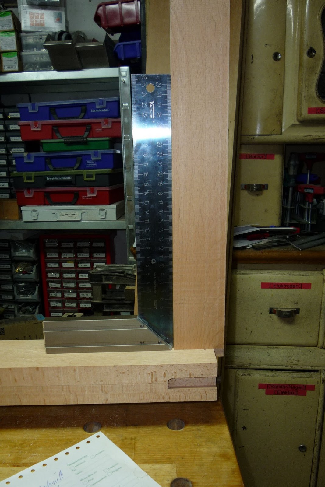

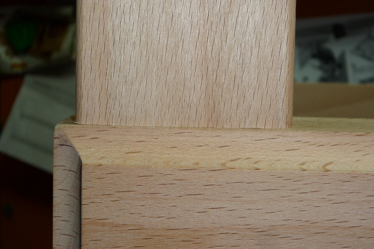

Nun ging es an das Zusammenbauen. Die Ecken der Zapfen wurden mit dem Stemmeisen abgerundend und per Grund und Simshobel genau eingepasst.
Die Gratfeder mußte noch etwas gekürzt werden. Dies habe ich wieder per Hand mit der Veritas Feinsäge ausgeführt.
Für mehr Stabilität bekamen die Zapfenverbindungen noch einen Dübel verpasst.
Anprobe.

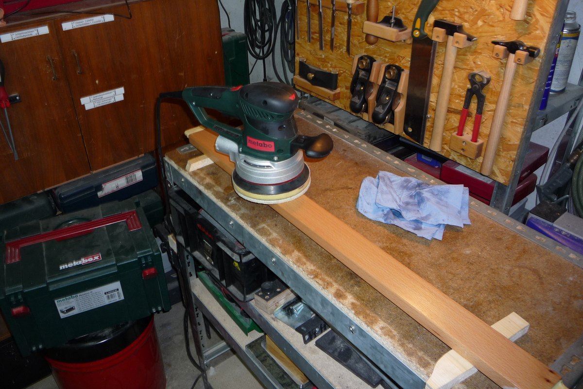

Nach dem Feinschliff bis zu Korn 320 per Exzenter und Schwingschleifer (Die Kehlen habe ich mit einem Schleifschwamm und feinem Vlies bearbeitet), habe ich Festool One-Step Öl mit dem Surfix aufgetragen und eingeschliffen.

Zum Schluß mußte ich noch die Böden für das Regal herstellen. Den Zuschnitt habe ich mit meiner neuen Festool Carvex und der Mafell MT 55cc gemacht. Das war auch der erste Einsatz der Maschinen.

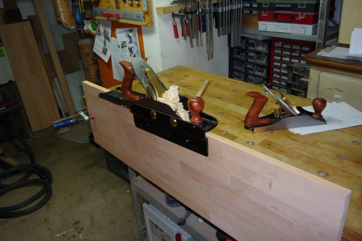

Da ich die Platten noch auf eine passende Breite verleimen mußte, habe ich die Schmalseiten mit der No.6 gefügt und gleichzeitig eine leichte Hohlkehle eingehobelt. Jaaaa ich benutze einen Fügeanschlag.
Die Aussparungen für die Senkrechten, habe ich wieder mit der Carvex gemacht, ich bin von dem Schnittergebnis und der Präzision der Säge sehr angetan.
