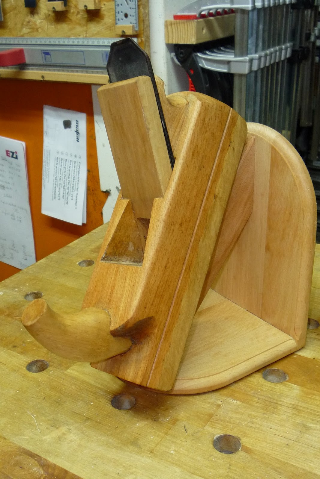

Hier wieder eine kurze Beschreibung meines aktuellen Projektes, wer es gerne etwas ausführlicher hat, der findet den Bericht in meinem Blog
In mein neues Regal, sollten auch meine Bücher über Holz hinein, leider sind die Bücher anscheinend welche der faulen Sorte und haben das Verlangen sich ständig hinzulegen. Um ihnen dieses Fehlverhalten auszutreiben habe ich zwei Büchstützen gebaut:

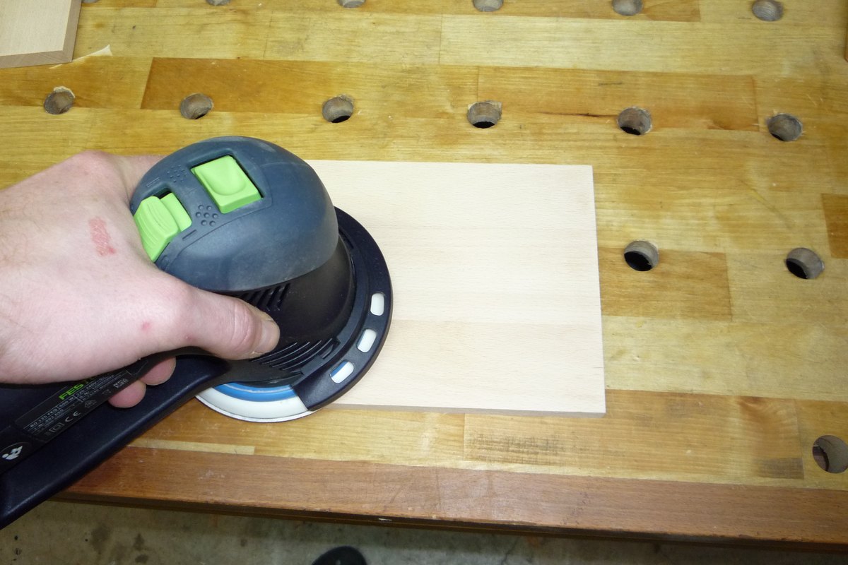

Aus einem Buche Brett der Stärke 14mm habe ich Platten der Größe 150x250mm und 150x200mm ausgesägt
Diese wurden anschließend mit dem Rotex bis Körnung 180 feingeschliffen

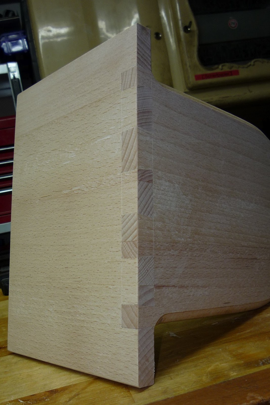

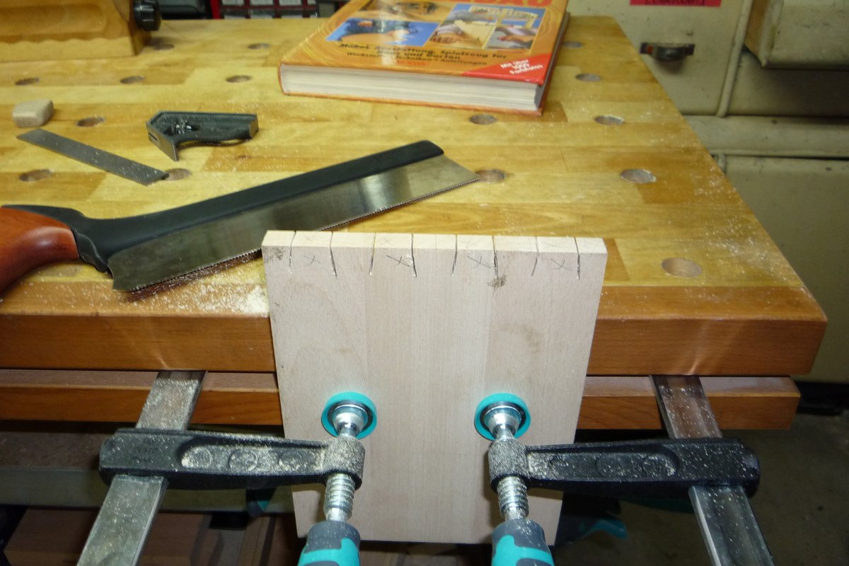

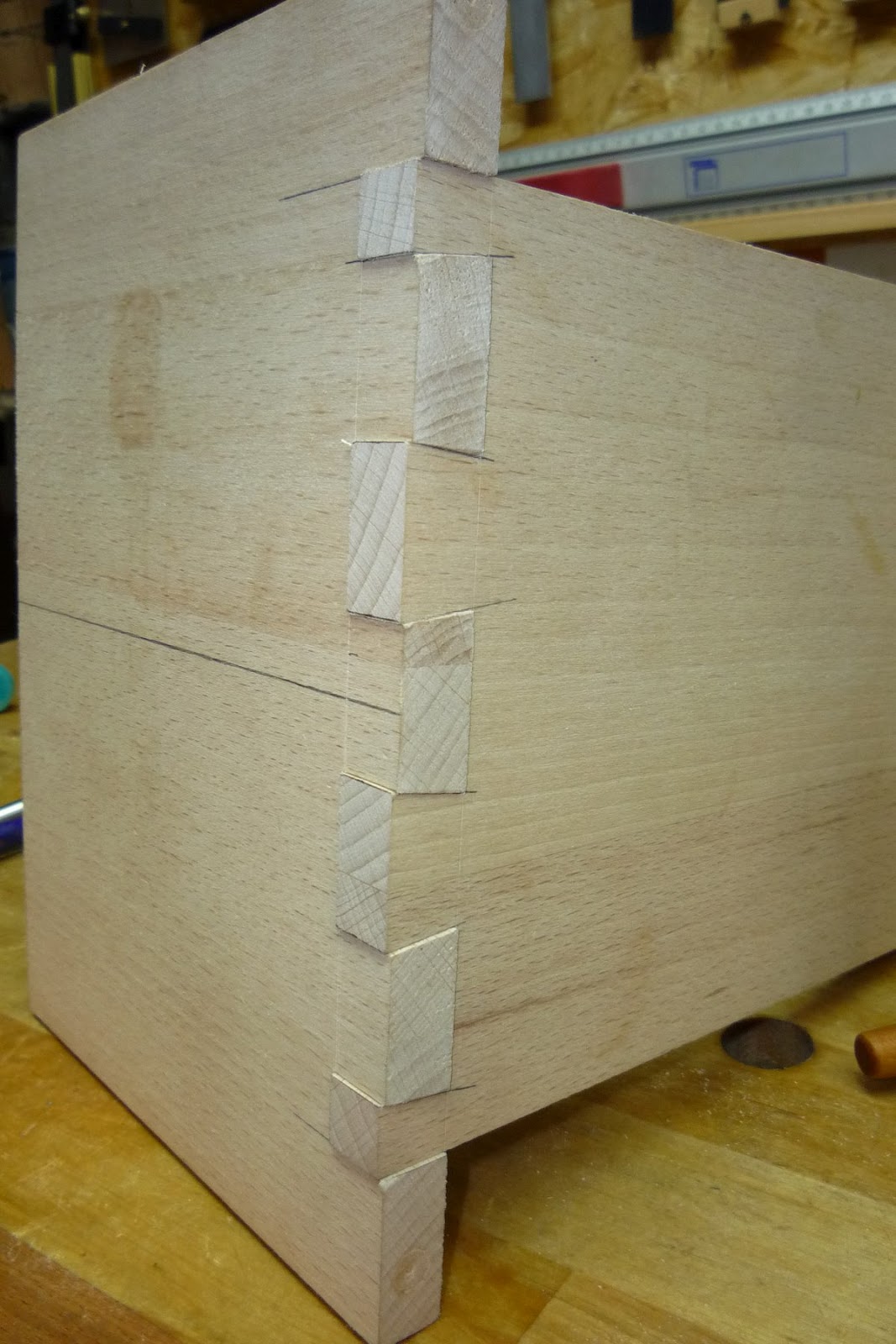

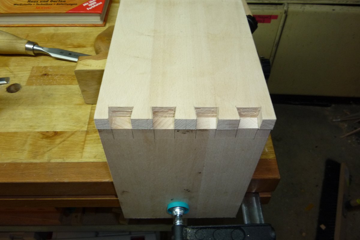

Zum Verbinden der beiden Platten habe ich die klassische offene Zinkung verwendet. Es würde angerissen, gesägt, gestemmt und mit etwas Nacharbeit passte es dann auch schließlich. Dies war das erste Mal, dass ich so eine Verbindung hergestellt habe.
Leider klappt nicht immer alles so wie man sich das denkt, so auch diesmal. Beim Stemmen war ich mit meinen Gedanken woanders und so kam zuerst das hier heraus :eek::emoji_frowning2::

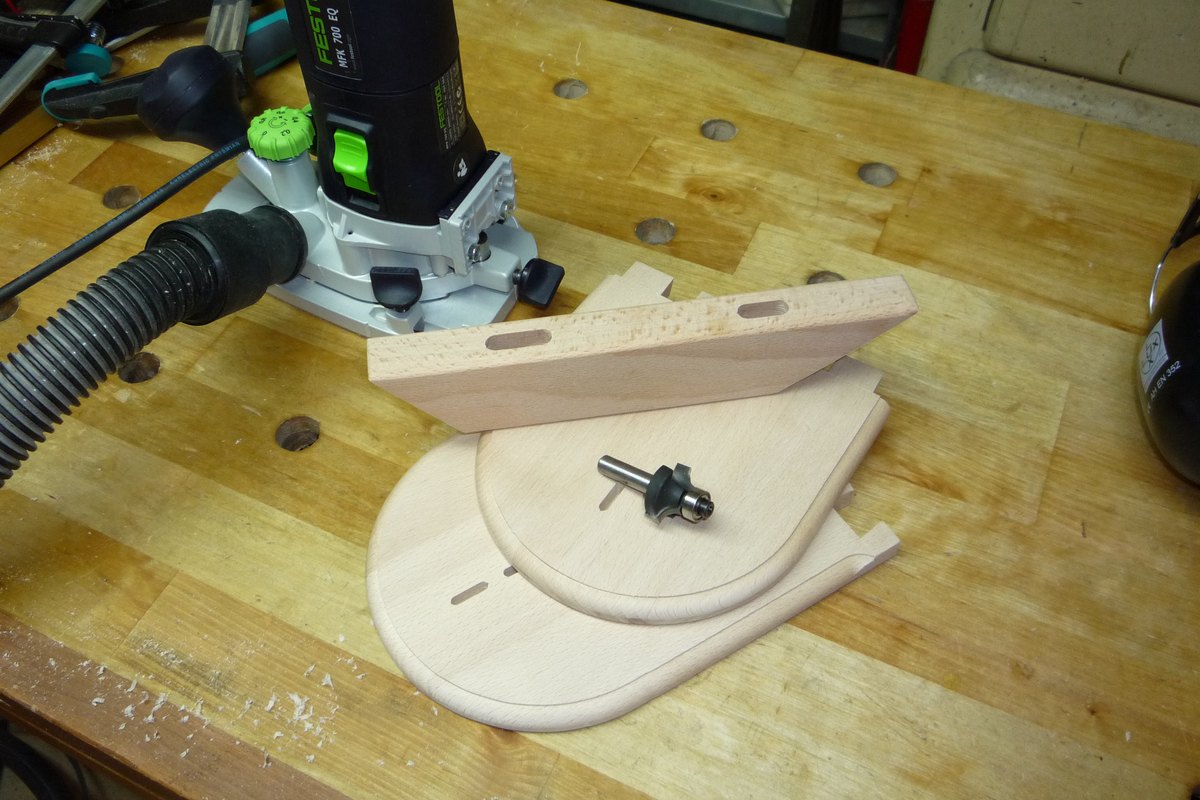

Da ich die Stützen mit einem Radius versehen wollte, mußte ich zuerst eine Schablone herstellen.
Auf diese wurden dann die Bretter fixiert und mit einem Bündigfräser entlang der Schablone ausgefräst
Für das "Designelement" mußte ich noch eine Stütze aus einer Bucheleiste ausägen, das klappte mit der Zinkensäge per Hand wunderbar
Nun mußten noch die Kanten abgerundet werden und eine Seite bekam noch ein Profil angefräst.
Schon war der Ständer fertig

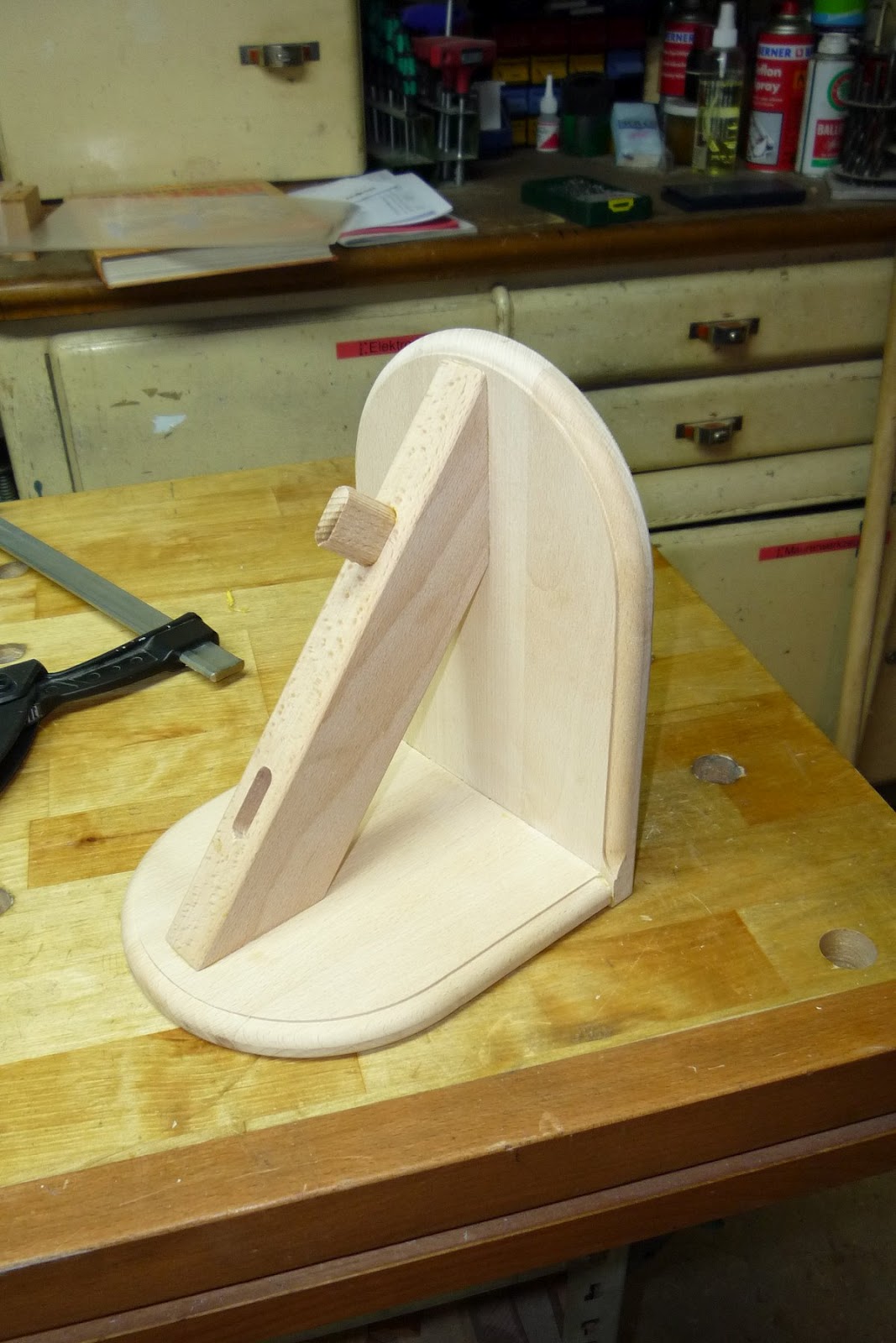

Das ganze wurde noch zweimal geölt und gewachst und dann kam die "Hochzeit"
Gegen verrutschen habe ich noch drei Gummipuffer eingelassen.

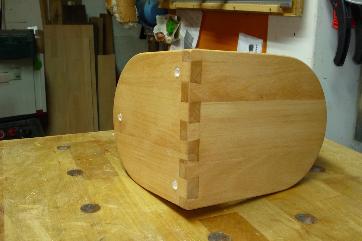

Die zweite Stütze ist ähnlich aufgebaut wie die Erste, nur mit dem Unterschied, dass die Bücher später auf der Grundplatte stehen.
Es galt auch hier wieder Zinken herzustellen und diese zu verputzen
Wird doch langsam
Danach gab es noch eine Antiaging-Behandlung mit Öl und Wachs und beide Stützen waren fertig und haben ihren Aufgabe eingenommen
Ich hoffe das Lesen hat Spaß gemacht. Über Kommentare hier oder in meinem Blog würde ich mich freuen.

Hallo Micha
Fürs erste mal sehen deine Zinken doch ganz gut aus, kannst stolz drauf sein.
Wenn ich darf, noch ein verbesserungsvorschlag von mir für die nächsten offenen Zinken:
Deine Zinken sind im Verhältnis zu den Schwalben zu breit, normalerweise werden die Zinken im mittel nur halb so breit wie die Schwalben, dann sieht die Verbindung etwas "harmonischer" aus.
So als Anregung...

Hi Dominik,
natürlich darfst Du Verbesserungsvorschläge machen. Für sowas bin ich immer dankbar, nur so kann ich weiter lernen.
OK, und gespeichert. Die nächsten mach ich dann anders.

Hallo Michi,
die Zinkung ist dir großartig gelungen. Man sieht der Verbindung wahrhaftig nicht an, dass das dein erster Versuch war - außer bei dem kleinen Malheur :emoji_wink:
Die Proportionen der Zinkung finde ich Geschmacksache. Etwas kleinere Zinken im Vergleich zu den Schwalbenschwänzen finde ich auch OK, aber manchmal wird es echt übertrieben. Da werden zwischen rießigen Schwalbenschwänze kleinst mögliche Zinken hinein gequetscht. Gerade bei Projekten aus dem angelsächsischen Raum sieht man das öfter; seltener bei uns.
Jedenfalls eine sehr passende Idee, das Ganze mit einem Hobel zu verzieren.
Grüße, Rainer

Hallo Manfred,
Du bist nicht der einzige der sagt, ich wäre etwas verrückt. :emoji_grin:
Wenn ich die Teile "auf Bestellung" gebaut hätte, wäre es wahrscheinlich auch keine Zinkung geworden, aber so hatte ich Zeit.
Ich steh ja auch noch relativ am Anfang und so nutze ich so kleine Teile gerne, bei denen ich auch mal ein Teil wenn es in die Hose geht einfach wegschmeissen kann, um so Sachen zu üben.

einen tipp hab ich auch noch für dich. achte beim nächsten mal drauf, dass du deine Risse vom Streichmaß nicht zu tief machst bzw sie mit wegputzt. ansonsten bleibt mir als Zinkenfetischist nichts mehr zu sagen als: toll!!!
