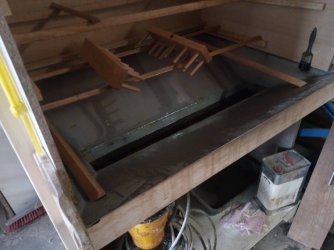

Köstlich wieviele Wege nach Rom führen.
Kommt halt auch immer drauf an was man machen will, ich verarbeite viel Buche, die ist besonders dankbar wenn es um Öl geht. Habe ein Tauchbecken wo ich die Sachen reinlege, anschliessend kann an das einfach aufeinander legen und gut ist, da braucht es nichts abwischen, zieht alles einfach ein :emoji_slight_smile:
9.255
Tauchbecken? Da gehen doch VIELE Liter rein? Kostet das nicht ein Vermögen?
Und: "einfach aufeinander legen". Denke Öl braucht Sauerstoff zum reagieren/abtrocknen.
Kerstenk
27. Februar 2022
2.339
Greifenstein
mein Becken ist schmal und lang. Bei Nichtgebrauch ein Deckel drauf und wie gesagt bei Buche zieht alles ein, mache ich seit vielen Jahren so.

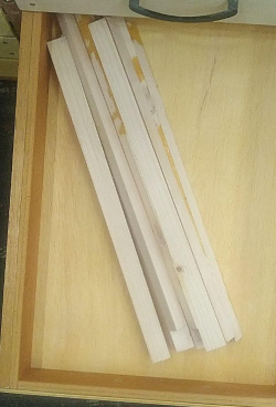

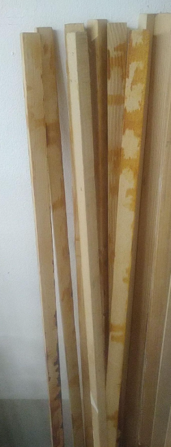

Hier mal meine Dreikantleisten / Dreiecksleisten, die ich als Lackierhilfen benutze.
Die einen sind 1,50mtr lang. Wenn viel Oberfläche mache, lege ich da auch welche über Böcke und da drauf die behandelten Werkstücke.
Für kleinere Sachen habe ich mir dann noch kürzere Leisten gemacht.
