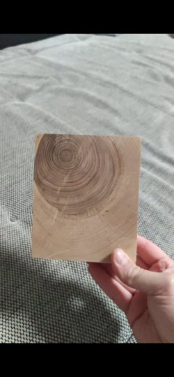

Vor gut zwei Jahren ist unser Apfelbaum, der über 40 Jahre im Garten stand bei einem Sturm umgekippt. Das Holz habe ich seitdem trocken in Scheiben gelagert. Aus diesen Scheiben möchte ich jetzt gerne Rechtecke herstellen und daraus einen kleinen Couchtisch bauen, damit der Apfelbaum nicht als Brennholz endet. Nachdem er über 40 Jahren die Familie mit Äpfeln versorgt hat, hat er das meines Erachtens nach verdient :emoji_slight_smile:
Zu meinem Problem:

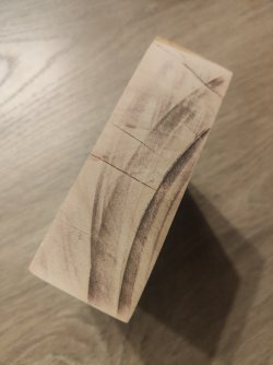

Beim Schneiden mit der Kapp- und Gehrungssäge kommt es nach kurzer Zeit zu starker Rauchentwicklung.(Die rote Karte habe ich von meiner Partnerin schon bekommen, weil das ganze Haus verqualmt war.) Die Schnittkanten sind teilweise schwarz. Ich übe dabei kaum Druck aus. Bis dato hatte ich nur sehr weiches Holz (Fichte/Tanne) verarbeitet und das Problem nicht. Den anderen Threads habe ich entnommen, dass es höchstwahrscheinlich am Sägeblatt liegt - aber welches wäre geeignet, um solch hartes Holz zu schneiden?

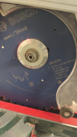

Ich habe die Bosch GCM 8 SDE mit dem originalen Sägeblatt (48 HW). Das Sägeblatt ist noch recht neu. Ich habe da bis auf Laminat und ein paar Hölzer noch nichts mit geschnitten - stumpf dürfte es eigentlich nicht sein.
Laminatboden ist mit das Härteste was es an Beschichtungen gibt wenn da von oben durchgesägt wird ist das Sägeblatt extrem schnell stumpf
gehe deshalb von stumpfen Sägeblatt aus
aber weniger Drehzahl sofern einstellbar könnte auch helfen
9.794
manchmal sind die Sägeblätter im Auslieferungszustand auch nicht optimal geschärft. Was @wirdelprumpft über Laminat sagt, wollte ich auch schreiben. Apfelbaum ist zudem ein sehr hartes Holz.
xv_treiber
22. Dezember 2010
428
Ingolstadt
Sägeblatt stumpf --> entweder schärfen lassen oder durch ein neues Teil ersetzen. Es gibt m. E. besseres Material zu vernünftigem Preis von diversen Anbietern. Ich war jedenfalls mit serienmäßigen Sägeblättern der genannten Firma nie zufrieden. Und da offensichtlich extrem hartes Material geschnitten wurde ...
2.118
Deutlich weicher als Eiche ist Apfel nicht. Im Gegensatz zu Eiche ist Apfel aber ein sehr dichtes Holz. Pflaume, Apfel und Birne sind schon ziemlich harte und feste Hölzer. Wird auch beim Drehen deutlich, bei Eiche halten die Drehstähle länger wie bei den Obsthölzern. Ingos Ansatz halte ich für richtig, Zähnezahl zu hoch für diese dichten Hölzer.

Bevor ich ein Blatt zum Schärfen weggebe würde ich es erstmal richtig reinigen. Man sieht es nicht gut auf den Fotos, aber vielleicht magst du du mal die Zähne zeigen.
Ich nutze den Ballistol Harzlöser.
Chris-HH
1. Februar 2023
6
Ich habe es mir heute nochmal genauer angeguckt und demontiert. Es ist tatsächlich sehr zugesetzt, aber meines Erachtens nach auch stumpf. Ich habe mich heute auch bzgl. Schärfen schlau gemacht. Für den Preis kann ich mir auch direkt ein neues Sägeblatt kaufen :-/
