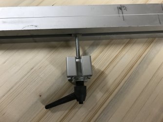

Hallo gouston bzw. die aktuelle Anfrage ist ja von snakeskin,
wie Ahadler schon schrieb um das ding ist es wirklich nicht zu schade. bei meinem ist schon lange das Gewinde ausgeleiert. Ich klemme so:
Nutstein - 8er Gewinde in einem Stück Bosch-Profil - Klemmhebel. Works for me. Statt des Profils würde wohl auch ein durchbohrtes Stück Hartholz gehn.
