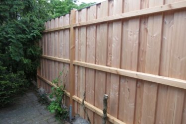

Ich habe habe gute Erfahrungen mit Douglasie-Riegeln 4,5 x 7 cm bei einer Länge von 280 cm gemacht. Die wurden von mir vor 9 Jahren verbaut und sehen immer noch tadellos aus.
