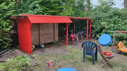

Das ist unser Unterstand, gebaut aus Nut - und Federbrettern, steht seit 8 Jahren. Habe ihn dieses Jahr mal rot gestrichen.
Da steht sonst noch das Lastenrad drunter.
