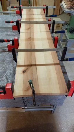

Ich habe kürzlich viel Leimholz für mein Bücherregal hergestellt.
Davor hab ich mir einen Satz Korpuszwingen von Stier gekauft, die ich wirklich empfehlen kann. Wenn ich das früher gewusst hätte, hätte ich mich über so manche nicht so gelungene Verleimung nicht ärgern müssen.
Rationell stelle ich daher mein Leimholz liegend mit Korpuszwingen her, gegen den Versatz setze ich Lamello ein. Die 30mm Regalböden habe ich alle ohne Zulagen geleimt, sie sind gerade und der fast nicht mehr sichtbare Versatz ist mit einem Schleifvorgang weg.
Vorteil ist auch, man kann die Zwinge wirklich prima in anderen Leimvorgängen einsetzen.

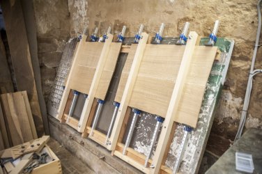

Ich mache kaum Leimholz, ansonsten würde ich mir wahrscheinlich die Plano zulegen. Mögliche (günstigere) Alternative: https://www.verleimzwinge.de/shop/ . Letztes Jahr gab es optional Komplettsätze incl. der Bretter, aber das Selbermachen ist nicht gerade Hexenwerk :emoji_slight_smile:
Mein Nachbar hat das seit Jahrzehnten und nutzt es gerne im privaten Umfeld.

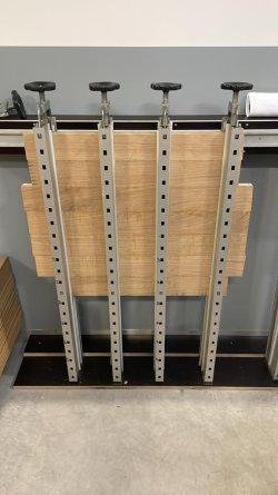

Ich hab mir nen Verleimständer aus Türenapannern gebaut. Relativ günstig, die Türenspanner kann ich einglfach aus dem Ständer nehmen und als lange Zwingen verwenden. Bis zur Tischplatte mit 2,3 x 1,1m geht's einfach so im Ständer, länger ist auch möglich, dann muss ich an den überstehenden Enden noch Zwingen ansetzen. Niederhalter sind auch eingebaut um versatzfrei zu verleimen.
Mehr dazu findest du hier

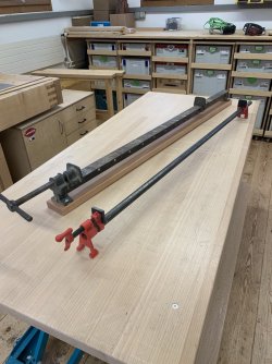

ich würde mit Rohrzwingen verleimen. Sind einfach am günstigesten und haben eine sehr hohe Spannkraft.
Für eine Korpuszwinge, Planozwinge oder sonstige Spezalzwingen zur Breitenverleimung bekommst die viele Rohrzwingen.
Wenn man einigermaßen kontinuierlich verleimen will, braucht man viele Zwingen.

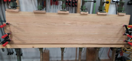

Eine wandmontierte Verleimpresse ist was Feines, ich geb die nicht mehr her. Die Fugen werden auch dichter und sauberer als mit normalen Zwingen, laut meiner Erfahrung. Du sparst dir zudem die Zeit beim Ansetzen für ganze Platten, gerade allein. Ich würde, wenn Platz gegeben, mit verschiedenen Begriffen mal 2-3 Monate auf Ebay KA gucken, im mittleren dreistelligen Bereich findet sich eigentlich immer wieder was, nur halt nicht sofort. Verleimständer, Verleimpresse, Rahmenpresse sind so Begriffe.
Ich hab mittlerweile 9 Pressstempel (2 komplette Verleimständer, aber nur ein Gestell aufgebaut) und kann somit auf ca. 2,5m Breite mehrere schmale Teile oder halt 1 großes Teil bequem verleimen. Die Oberseite kommt nach vorn, dort wird dann der Leim zum richtigen Zeitpunkt entfernt und etwas später ausgespannt. Versatz mit Lamellos und am Ende mit Zwingen regulieren, dann reicht überschleifen. Hat Manuel @netsupervisor auch schon geschrieben.
Als ich letztes Jahr 16m² Buchenleimholz am Stück gemacht habe, lagen parallel noch Korpuszwingen auf dem Arbeitstisch. Dann kannst im Kreis Lamellos fräsen, verleimen, Leim kratzen, ausspannen usw. Man macht dann 3-4 Platten parallel.
Mit den Korpuszwingen ist das schon recht bequem, im Vergleich zu normalen Zwingen, bei mir aber nur Ergänzung. Arbeit ist es so oder so.
Wie du siehst, hängen hinter meiner Verleimpresse die Zwingen, also für mich gute Raumausnutzung.

verzichtest du komplett auf Niederhalter und machst das nur über die kleinen Zwingen an den Enden? (dein Bild)
PrimaNoctis
31. März 2018
4.248
Heidelberg
In der Regel mach ich das ohne. Die kleinen Zwingen (160/80 von Forum) ziehen nur die Enden bündig, sodass man randnah keinen Lamello braucht. In der Regel sind die Platten nach dem Ausspannen gerade genug bzw. werden durch die Konstruktion gerade gehalten.
Ab und an spanne ich vorn und hinten an 3 Stellen zwei Hartholzkanteln drauf, ist aber allein eher unbequem und manchmal vom Platz her knapp.
Die Platte auf dem Bild war 1 Tag nach dem Ausspannen kerzengerade.
31. Mai 2006
2.574
Frankfurt
danke, die Latte unten + die Pappe drauf macht man das immer? oben die Klotze klar gegen Abdrücke...aber unten würden die Schuhe doch nicht reindrücken oder? Und die Pappe hast du nur gegen den tropfenden Leim?

Es gibt doch die einfachen Elemente mit Spindel, die in selbstgebaute Leisten mit Bohrungen eingesteckt werden.
Wäre das nichts für den TE mit seinem kleinen Budget?

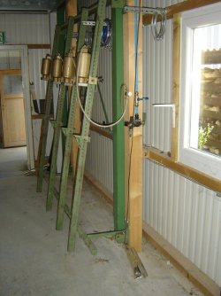

Wir haben auch eine Polzer Verleimpresse , ist das gleiche Modell wie bei PrimaNoctis .
Versteigerung auf Ebay , hat keine 200 € gekostet .
Inzwischen auf Handbetrieb umgestellt , die Zylinder auf Ebay für 60 € vertickert .
Kriegt man immer wieder mal auf kleinanzeige.de zwischen 300 und 500 € .
Man muss aber auch eine Zeit lang eben jeden Tag kucken :emoji_wink:
Die Spanner stehen schräg , wenn verleimt wird .
Der untere Querholm kann eingeklappt werden , die Spanner kann man auf der Rundstange verschieben .
Hinter der Presse kann man Materialschränke einbauen , so geht kein Platz verloren .
Wer mag weiterhelfen?
Auf alle Fälle finden sich bei Google mit „Platte verleimen" unter „Bilder" reichlich Vorschläge.
hatte ich in #10 verlinkt.

Servus, die werden auch Kreuznocken genannt, hab ich schon damit gearbeitet, die sind prima.
Wir haben die in der Furnierpresse verwendet, nach dem reinschlichen die Presse mit minimal Druck zusammen fahren damit die Lochleisten die Leimfugen bündig drücken und dann mit den Spindeln zusammen drehen.
Wenn man die Presse noch etwas aufheizt lässt sich auch die Presszeit reduzieren.
