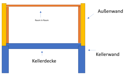

Servus zusammen,
evtl. ist die Anfrage etwas komisch aber wir haben hier eine etwas besondere Situation daheim.
Ich habe einen "alten" aktuell ungenutzten Raum ca 5m breit , 12m tief. Raumhöhe ca 3,5m. Die Wände aussen darf ich nicht verändern (nicht einmal den hässlichen Rauputz aus den 70ern runternehmen) (Denkmal), eine Lücke hat mir der Denkmalschützer offen gelassen, ich darf eine Wand vor die Wand stellen.
Meine Idee ist nun mittels Holzskelettbauweise einen in Sich selbst tragenden Raum zu schaffen der die Außenwand mittels einer Holzfaserdämmplatte zwar berührt aber nicht "verändert".
Frage an die Profis, bekommt man die 5m Spannweite mit Holz sinnvoll überbrückt? Ich kann die Decke eben aufgrund der Auflagen nicht mit der "neuen" Decke verbinden und möchte nicht gleich mit Kanonen auf Spatzen schiessen und Stahl oder ähnlich schweres einbringen. Für die Verkleidung würde ich gerne eine Schicht OSB/Sperrholz nehmen um etwas den Schall nach/von oben zu minimieren. Als Verkleidung möchten wir danach Profilbretter einsetzen, der Rest des Hauses hat die in allen Räumen.
Die neue Wand würde auf der Kellerdecke aufliegen hier sind ca 15-20cm Kellerwand übrig, die restlichen cm "verbraucht" die existierende Aussenwand. (Ziegel im EG, OG mit Zierfachwerk).
Mir geht es nicht darum hier eine Anleitung zu bekommen das alles selbst zu machen, vielmehr darum einschätzen zu können ob es sinnvolle Wege gibt um dem Fachmann die Richtung in die es gehen soll aufzuzeigen und nicht bei "nimm Trockenbauprofile + Rigips" zu landen.
Schematische Zeichnung, sorry bin absoluter Laie was das anbelangt.

Das ist doch nichts anderes als einen 5 Meter breiten Carport zu bauen? Sogar ohne groß Dachgewicht und Schneelast- ich hätte damit keine Probleme...und seitlich auch null Windlast weil es an den Mauern anlehnt...

Das mit dem Denkmalschutz ist schon denkbar, kenne solche Fälle (nicht verändern aber verkleiden darf man, es muß erhalten bleiben, noch witziger ist es bei Bodendenkmälern, aber da schweifen wir besser nicht ab).
Deine Konstruktion ist grundsätzlich denkbar, 5 m sind auch kein Hexenwerk.
Die Bauphysik (Feuchte, Schimmel) würde ich nicht unterschätzen, die Hinweise würde ich ernst nehmen und möglichst an einer hinterlüfteten Lösung arbeiten. Und etwas an Hohlraumbedämpfung denken (Schall, "Klangkörper")
