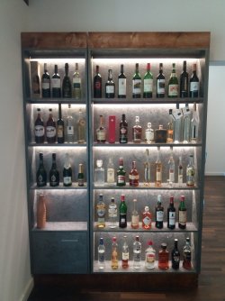

Ein offener Schrank sollte es sein für die Küche als stylishe Möglichkeit die ganzen geschenkten Spirituosen unter zubringen.
Und im Wohnzimmer für die sachen die man halt dort so unterbringen möchte.
aber einen Raumteiler brauchte ich auch.
Nach viel Überlegen und planen kam ich auf die Idee beides zu kombinieren.
Da die Materialpreise schn damals stark gestiegen waren entschied ich mich nach einigen Tests mit Reststücken für geschliffenes OSB.

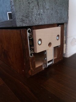

Da das ganze beweglich sein musste waren ein paar spezielle Sockel nötig.
Zwei 300 kg tragende Vollauszüge machen es möglich.
Der Schrank wird mit Flaschen darin gut 250 kg wiegen. Das ist also nichtmal übertrieben.

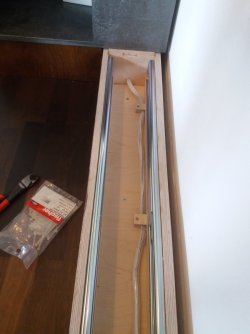

Da alles beweglich sein sollte mussten ein Kabelschlepp her.
Ich habe dafür Spiralummantelung genommen.
Im Feststehenden Teil des Schrankes ist die Elektrik untergebracht.

Es stellte sich heraus das die enden der Schränke beim herausziehen leicht absacken.
Es musste also eine Stützrolle her.
One diese Rollen an den Enden der beiden Schränke würde ein unschöner Spalt zwischen den Schränken entstehen wenn sie als Raumteiler ausgezogen sind.

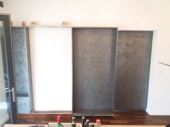

Hier die Ansicht von der Küche.
Damit die Schränke nicht von der Wand wegkippen können sind sie oben ebenfalls mit einem Vollauszug gesichert.

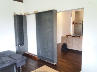

Hier die Ansicht von der Stube aus.
Abschließen habe ich eingeräumt und oben noch Blenden angebaut damit man die Befestigung nicht sieht.
