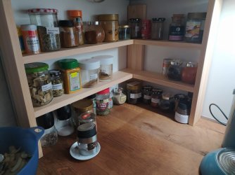

wenn du die Böden in der Ecke diagonal sägst, bekommst du Schwierigkeiten mit der Abstützung.
Es ist deutlich besser, eine Seite durchlaufen zu lassen und die Bretter, der anderen Seite an den Böden der durchlaufenden Seite zu befestigen. Das Spart den Pfosten und du kommst besser in die Ecke rein.
Habe gerade so ein Eckregal in klein für unsere Gewürze gebaut.
