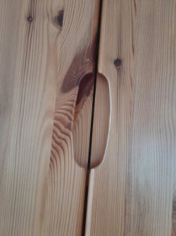

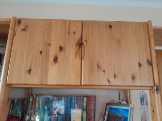

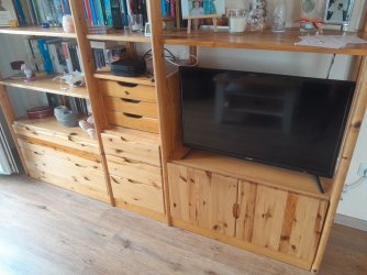

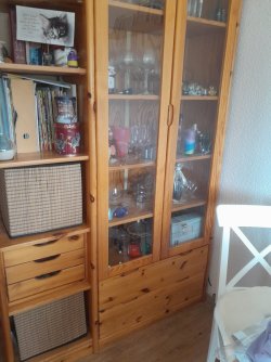

ich bin neu hier und komme gleich mal mit einer Frage.
Ich besitze seit vielen (es sind echt schon sehr viele Jahre) eine Wohnwand auf Vollholz und ich liebe das Teil sehr.
Es ist jetzt aber ein wenig in die Jahre bekommen, aber trennen möchte ich mich nicht davon. Ich würde es gerne überarbeiten.
Am meisten stören mich die Griffmulden und mich würde jetzt interessieren, ob man die irgendwie ändern kann.
Ich hätte die Türen gerne in weiß und mit runden Griffen. Wenn man das nicht ändern kann, bleiben wohl nur neue Türen, das wäre sicherlich auch eine Option.
Sorgen mache ich mir dann aber bei den Schubladen.
Vielleicht kann mir da jemand helfen und mir sagen, was ich für Möglichkeiten habe.
Vielen Dank schon einmal.
Sylvia
PS: Die kleinen Schubladen mit den sind optional und gehören nicht dazu.

Grundsätzlich, wie soll es werden? Nadelholz deckend lackieren betont die Äste und die unruhige Fläche außerordentlich.
Sonst die Griffe abschneiden und eine Leiste anleimen.

Griffmulden entfernen durch "abschneiden" ist eine Aufgabe für die Kreissäge und den Menschen der das Ding bedienen kann. Er wäre dann wohl auch in der Lage, einen passenden Steifen anzuleinen. Wo ist das Problem? Und ich unterstelle, Sylvia hat keine Kreissäge.

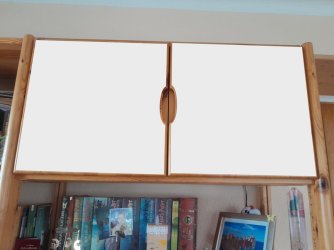

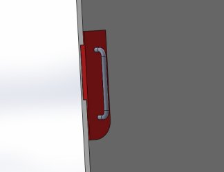

habe da schnell einmal was gezeichnet. Unabhängig der farbigen Gestaltung (ich würe es natur lassen) die Griffmulden auffüllen und eine Platte darüber geben. Lässt sich auch aus einem Teil in beliebiger Form fräsen und mit den Griffen befestigen. Das alleine als farbiger eyecatcher macht eine neue Wohnwand daraus. Würde so auch bei den Laden passen.
Lg Anton
