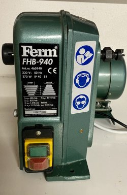

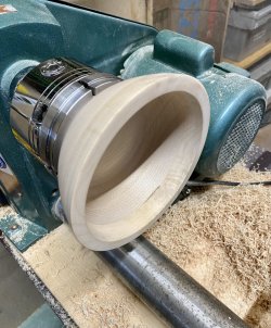

ich habe momentan eine recht einfache kleine Drechselbank und habe es „sogar“ geschafft zwei Schalen darauf zu drechseln trotz unrundem Lauf (hab keine Messuhr da aber so in etwa 1,4 mm) und sie läuft immer unrunder.
1. Was könnte ich gegen den unrunden Lauf unternehmen (die Investition dabei sollte sich in Grenzen halten)
2. Wäre gleich eine neue oder gebrauchte Drechselbank sinnvoll? Wenn ja dann welche? (Habe das Teknatool Supernova 2 Pro-Tek Spannfutter) (ich hätte gerne beidseits ein mindestens MK2 Konus und wenn es geht vielleicht sogar einen drehbaren Spindelstock) (FU‘s hätte ich in verschiedenen Größen für 3x400V da (also der müsste nicht unbedingt dabei sein)
Danke schonmal im Vorraus für euere Antworten
...nichts, was wirtschaftlich sinnvoll wäre.
Dann solltest du zuerst mal prüfen was da so unrund läuft?
Gibt es Spiel in der Lagerung der Spindel? Nimm den Keilriemen ab und versuche die Spindel hin und her zu bewegen. Es sollte weder ein Axialspiel noch ein Radialspiel zu spüren sein. Wenn irgendwas wackelt, dann sollte man sich die Lager anschauen und entweder an passender Stelle die Vorspannung anpassen oder die Lager tauschen.
Wenn nichts wackelt, dann ist wohl etwas verbogen. Vielleicht wurde der Spindel eine zu große Last zugemutet. Ein so großes Spannfutter war wohl nicht für dieses Maschinchen vorgesehen.

Ich hab da jetzt nicht so die Ahnung, aber wenn es wirklich die Spindel ist, dann kann man das doch auf einer Drehbank nachdrehen lassen oder nicht? Wenn man jemanden kennt dürfte das jetzt nicht so teuer werden. Oder ist die Drechselbank so wertlos, dass sich selbst ein zehner in die Kaffeekasse nicht lohnt?
Ne Spindel nachdrehen? Und wie lagerst du die dann? Die haben ne genaue Passung.
Kannst du irgendwie das Spiel der Spindel messen? Kannst du ausschließen das du falsch spannst?
Das werde ich mal prüfen und dann Bescheid sagen, was genau den unrunden Lauf verursacht.

Der unrunde Lauf trat aber schon auf, bevor ich das Spannfutter benutzt habe.
Ich könnte versuchen wie auch schon das letzte Mal die Handauflage an die Spindel anzulegen und diese dann zu drehen und den größten Abstand mit einer Schieblehre messen, da hätte ich eine die auf 2/100 genau misst.
Ich bin da aber gerne für Vorschläge offen wie das sonst messbar ist.

Ich habe eben mal nachgeschaut und die Spindel hat kein Spiel weder axial noch radial. Die Riemenscheibe war etwas locker, die habe ich wieder mit zwei Schrauben festgezogen.

Also die kleine Schale hat sich drechseln lassen, aber eine gewisse Unwucht ist trotzdem spürbar

Du mußt den einzelnen Unwuchten auf den Grund gehen und dann die Zentrizität des Reitstocks überprüfen... Das ist Maschinenbau und daher zu richten.
