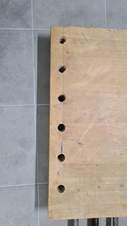

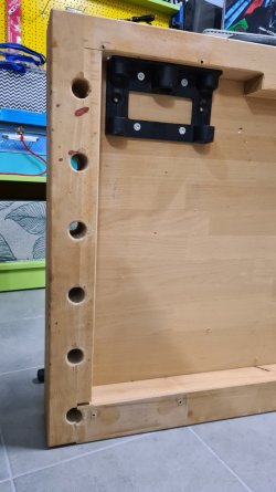

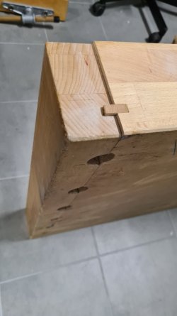

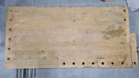

vor einigen Monaten habe ich eine gebrauchte Werkbank bekommen, die ich nun instand setzen will. Das Problem ist, dass die Tischplatte anscheinend mal nass geworden war und jetzt in der Breite ca. 4mm über die ursprünglichen 60cm "gewachsen" ist. Da aber die beiden Seitenteile nicht "mitgewachsen" sind, schaut das Ganze jetzt so aus:
Die Werkbank steht bei mir seit einpaar Monaten im trockenen Keller (wo sie später auch verwendet wird) und ich stelle keine Veränderung fest. Beim Vorbesitzer stand die ebenfalls "die letzten Jahre" im trockenen Keller. Ich nehme an, das Holz schwindet wohl nicht mehr auf die ursprünglich Breite.
Hat jemand eine Idee, wie ich die Platte jetzt dazu bringe, wieder auf's ursprüngliche Maß zu kommen, sodass die Löcher für Bankhaken wieder normal nutzbar sind?
Die Platte lässt sich aktuell nicht von dem Rahmen lösen...
Vielen Dank schon mal für eure Ideen und Anregungen!

Welchen Durchmesser haben die Löcher ?
Gibt ja Bankhaken in verschiedenen Durchmessern -
würde vermutlich die Löcher mit Schablone größer Aufbohren und beim Dreher mir welche aus Metall machen lassen sofern es keine fertigen gibt oder ein Buchedübel + große Unterlagsscheibe zum Bankhaken umfunktionieren -
6.589
So schlau, dass er die Bohrungen nicht zwischen zwei unterschiedliche Holzrichtungen setzen kann, hätte der ursprüngliche Erbauer sein müssen.
Ich würde da einfach ein paar neue Bohrungen machen. Diesmal aber entweder in der Seitenleiste oder der Platte.
So viele Bohrungen brauchst Du eh nicht.

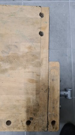

Die Platte ist ja nur im hinteren Bereich gequollen - zumindest sind nur da die Löcher versetzt.
Einseitige Blitztrocknung durch Sonnenlicht könnte sich auch nachteilig auswirken - würde ich eher nicht machen
Bankhaken von Ulmia haben 30 mm
Alternativ könnte man auch die Leiste auf der linken Seite absägen mit samt der Löcher in der Platte und eine neu Leiste fertigen und anleimen
hätte den Vorteil das man wie Teluke geschrieben hat die Löcher in die neue Leiste setzen könnte
allerdings setzt das eine Formatkreissäge voraus die im Hobbybereich wohl eher selten zu finden ist

Das Längsholz (Kurze Seite der Werkbank) kann leider nicht ohne weiteres ausgebaut werden, da es mit der Vorderkante der Bank verleimt ist (Feder-Nut-Verbindung).
Das bringt mich aber auf folgende Idee: Mit einem geringen Mehraufwand wäre es sogar denkbar, das Längsholz plus ca. 20 mm von der eigentlichen Platte einfach abzusägen und durch ein 20mm breiteres Längsholz zu ersetzen. Dann sind die alten Löcher weg und die neuen können komplett in das Längsholz gebohrt werden. Die Fuge zwischen Längs- und Querholz liegt dann rechts neben den Löchern.
Ich schau mal, ob ich das in einpaar Monaten in Angriff nehmen will, oder nicht. Aktuell steht die Wekbank auf der Prio-Liste nicht ganz oben, deswegen dachte ich zuerst an eine einfache/schnelle Lösung.
7.468
Deine neue Lösung ist genau das was ich auch machen würde, dann ist Ruhe. Alles was jetzt die Löcher zu macht stört ja wieder das Arbeiten der Platte.
9.707
die letzte Lösung ist die richtige! Bitte leime die neue Leiste nicht auf! Die Leiste kann nur auf einer Feder stecken und entweder am einem Ende oder in der Mitte geleimt werden. Wenn Dir das nicht fest genug erschein, kannst dDu die Leiste auch mit Arbeitsplattenverbindern zusätzlich an die Platte ziehen. Dabei darauf achten, dass die Bolzen der Verbinder genug Luft haben um der Platte das Arbeiten in der Breite zu erlauben.
