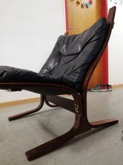

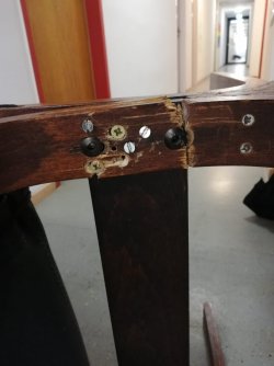

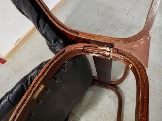

ich habe gestern diesen Sessel "Siesta" von Ingmar Relling sehr günstig auf dem Flohmarkt gekauft. Er ist seit 40 Jahren in Verwendung und dafür eigentlich noch gut in Schuss. Das "klitzekleine" Problem ist: Auf einer Seite ist das tragende Holzgerüst gebrochen (siehe Fotos). Von den Vorbesitzenden wurden bereits Reparaturversuche unternommen (5 Schrauben reingedreht und ein stützender Keil angeleimt), die das Problem nicht gelöst - wahrscheinlich eher verschlimmert haben. Das Holz ist an der Bruchstelle nun sehr stark aufgesplittert und von vielen Schrauben durchbohrt. Ein Riss im Holz zieht sich bis zur ersten Bohrung (wo der Faden reingezogen wird) vor.
Ich habe mich in das Design des Stuhls verliebt und ihn mitgenommen um ihn so gut wie möglich wieder sitzbar zu machen. Ich kenne mich mit Holzarbeit leider überhaupt nicht aus - sehe aber ein, dass eine Reparatur eher schwierig wird. Meine Mitbewohner, die hobbymäßig etwas mehr Erfahrung im Basteln mit Holz haben als ich, schätzen es ähnlich aussichtslos ein.
Wie würdet ihr vorgehen? Meint ihr, der Stuhl ist zu retten?
Ich freue mich sehr auf eure Einschätzung.
Liebe Grüße aus München
Paulina

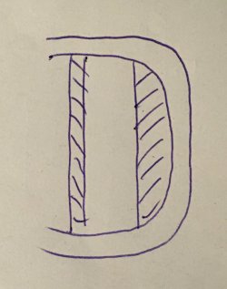

vorab: Ich bin kein Profi und/oder Restaurator. Aber: Ich würde wie folgt vorgehen: Das abgebrochene Stück entfernen, und ein neues Teil einleimen (mit Überblattung, hoffe man sieht grob auf dem Bild, was ich meine). Problem wird am Schluss sein, den Farbton zu treffen.
In meinen Augen wird man das aber immer sehen, wenn Du da was Massives einleimst, da die Seiten formverleimt sind. Unsichtbar wird das nichts werden, außer man macht die komplette Seite neu.
Vielleicht haben die Profis hier aber noch bessere Tips. (@welaloba @Holzsinn @Mathis )
Der Farbton ist das kleinste Problem. Hast du dir überlegt welche Kräfte und Momente dort zu tragen kommen? Die Schenkel waren im Originalzustand nicht ohne Grund durchgehend.
Jup, das ist nicht ohne, aber die Leimfläche könnte reichen. Wenn das sauber verleimt ist, hält das doch wie "richtiges" Holz. Wenn man den Stuhl unbedingt retten will, ohne die komplette Seite neu zu machen, wäre das mein Weg der Wahl. Funktioniert das garantiert? Keine Ahnung..
2.717
seh das wie Rafikus - neues Formteil
aber das ist für Hobbyheimwerker ohne Vorkenntnisse und Werkstattausstattung nicht machbar und beim Profi zu teuer
So wie in #2 gezeichnet wird es nicht funktionieren evtl. mit mehr Verzahnung also doppelter oder 3-facher Schlitz und Zapfenverbindung aber auch da gilt ohne Vorkenntnise und Werkstattausstattung nicht zu machen
9.586
damit das optisch wieder wird, muss doch dieser eingeflickte Keil weg.
Das Original ist an der Stelle kritischen Belastungen ausgesetzt, da was zwischenflicken kann nicht halten. Ich sehe auch nur eine Neuanfertigung des Seitenteils als sinnvollen Ausweg.
Wie aber schon gesagt wurde, vom Fachmann zu teuer, vom Laien nicht zu machen.
In meinen Augen ist der Sessel nicht zu retten.

Ich bin auch der Meinung, dass der Stuhl, ohne die Konstruktion und damit das Design zu ändern, nicht zu retten ist. Der Keil der vorherigen Reparatur war als Idee zur Versteifung schon mal nicht schlecht, hat aber, da er nicht am Boden aufsteht, zu wenig Kraft abfangen können. Man könnte jetzt als Gegenzug die seitliche Rundung auffüllen, aber dann ist der Federeffekt futsch. So oder so- für jemand Unerfahrenen leider nicht zu machen...

@raziausdud die Überplattung aus #2 wird nicht funktionieren - die Klebefläche ist zu klein - der Hebel zu groß
selbst mit anderen Verbindungstechniken hätte ich da wenig Hoffnung auf eine dauerhaft erfolgreiche Reparatur -
