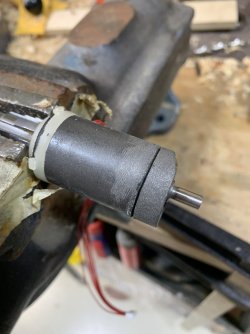

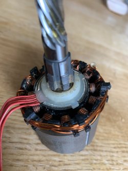

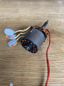

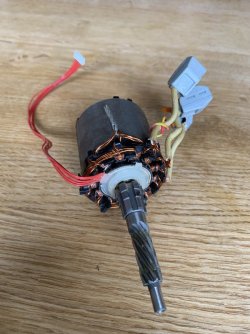

hab eine gebrauchte TSC 55 gekauft, leider ist der Motor defekt. Ich hab alles zerlegt und den Motor aus seiner Passung herausgepresst. Das Problem: Der Rotor klemmt im Stator fest, er lässt sich nicht drehen. Wie komm ich nun an das innere vom Motor, um nachzusehen, was los ist?

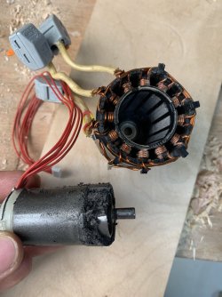

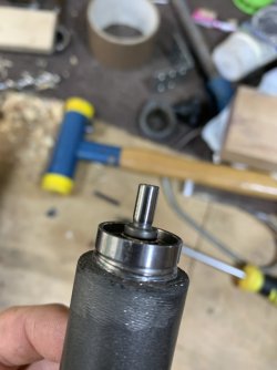

IMG_9440.jpeg Es nahm noch eine interessante Wendung. Ich hab einen Teil vom Magneten abgesägt. Der war eh nicht mehr magnetisch durch die Hitze. Danach alles wieder zusammengebaut. Der Motor lief dann sogar wieder. Aber nach einer Minute auf voller Leistung wars dann wieder soweit. Den Spaß wars wert, schrott ist er eh. Na dann, auf bald.
