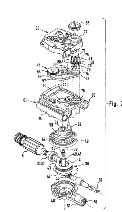

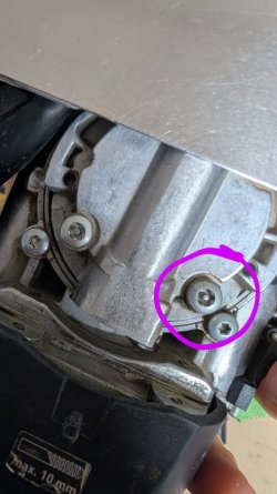

Nunja ich stecke mitten in einem beruflichen Projekt und der Defekt kam zur Unzeit. Ich habe mich trotzdem abends mal mit der Maschine beschäftigt, Auf der vorbildlichen Website von Festool kann man nach Eingabe eine Nummer sehen, dass noch alle Teile lieferbar sind. Vor allem aber werden sie an jederman verschickt. Also dann habe ich OP Besteck bereitgelegt und mich auf das Schlimmste vorbereitet. Eigentlich nehme ich alles auseinander, auch wenn ich nicht vorhabe, eine Maschine zu reparieren. Manchmal kann man einen Motor oder irgendeine Komponente später zweckentfremden. Daher weiß ich, wie übel manche Geräte zu zerlegen sind. Und jetzt sowas! Das geht kinderleicht. Die Maschine ist vorbildlich aufgebaut. Eigentlich kann die Maschine mit einem (!) Schlitzschraubenzieher in seine Komponenten zerlegt werden.
Am Motor der Spule und den Kohlen waren deutliche Schmauchspuren zu sehen. Ich habe diese Teile neu bestellt und noch zusätzlich die Platine mit Kondensator und einer kleinen Spule. Damit ist die Elektrik bis auf den Plugit Stecker komplett neu. Die Teile kosten 185€ brutto und waren innerhalb eines Tages da. Vor der Bestellung habe ich mich noch vergewissert, dass die übrige Mechanik in gutem Zustand ist. Auch das läßt sich wirklich einfach zerlegen und die Zahnräder machen einen massiven und guten Eindruck. Nix Plastikrädchen und windige Teile. Ich kann den Neupreis jetzt besser nachvollziehen. Die Montage barg dann noch die Hürde, dass man ein Lager abziehen und umsetzen muss. Wer für das Abziehen keine Vorrichtung hat, sollte das Lager auch kaufen. Stecker rein, Probelauf, passt! Klingt jetzt auch wieder sanfter, der Schaden hatte sich wohl angekündigt.
