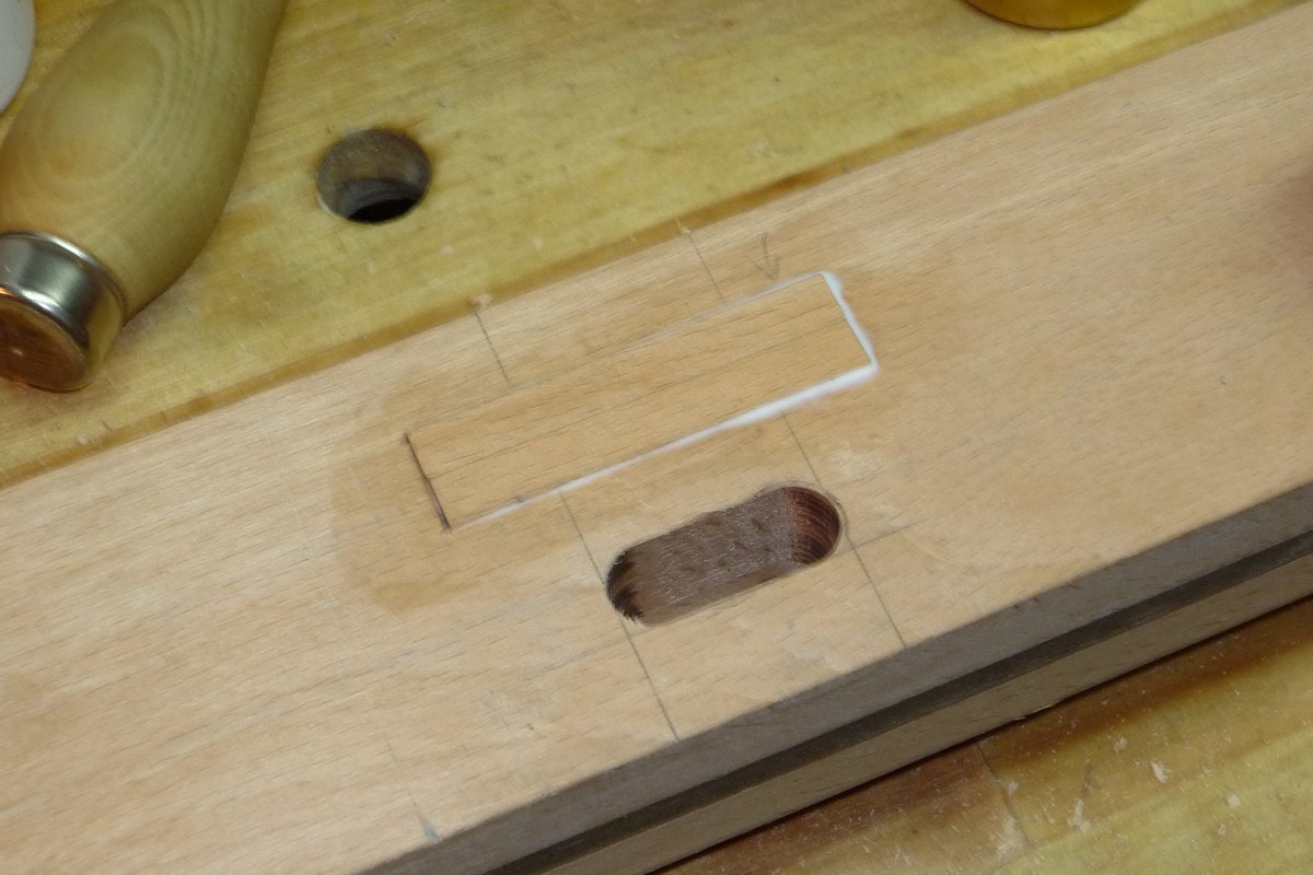

michaelhild
29. Juli 2010
9.366
46
im sonnigen LDK
Das ganze sieht dann so aus, nur hier war´s kein Dübel sondern eine falsche Fräsung:
