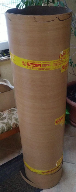

Mir wurde gerade Resopal aufgenötigt. Sind 2 Stück, etwa 3mtr x 1,3mtr. Wüsste nicht, was ich damit anfangen kann.
Hat da jemand Verwendung für?
Wie schneidet man das eigentlich?

schneiden kann man das gut mit Handkreissäge / Tauchkreissäge Plattensäge liegend wie stehend ( OHNE Vorrritzer).
Tischkreisssäge / Formatkreissäge geht auch aber nur mit Helfer.
Das hier gezeigte ist vermutlich schon mehrere Jahre alt. Behandeln wie das berühmte rohe EI.
Vorsichtig auf ebener Fläche mit Helfer ausrollen und liegen lassen.
Wenn man schlagartig , unkontrolliert die Spannung wegnimmt (und das ist eng gerollt) kann es passieren, dass es sich in Einzelteile zerlegt.
VOR dem Verpressen die Klebebandrückstände entfernen.

Falls es jemand gebrauchen kann, gerne. Wie gesagt, ich hatte da wenig Chancen, es abzulehnen. Wobei ich mal raten würde, dass das Interesse überschaubar bleiben wird...
@carsten : danke für die wie immer guten Tipps

Geht problemlos alleine auf großer FKS
zu sägen wenn unbeschädigt !
Das auf dem Bild geht alleine nicht mehr da schon zu Verrissen an den Kanten
da wird es selbst zu zweit schwierig
ohne Erfahrung mit Schichtstoff kannst du das auf dem Bild direkt in den Restmüll geben passiert eh nach sägeversuch
