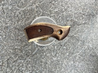

Liebe Foristi,
ich habe mich auf diesem Forum angemeldet, weil ich einen konkreten Ratschlag bzgl. einer Restauration eines Griffschalen-Paares für einen Schreckschussrevolver benötige.
Die Firma "Erma" existiert nicht mehr und somit sind auch Ersatzteile Mangelware. Im Netz gibt es keinen Ersatz und auch keinen Hinweis, wie diese Griffschalen ab Werk behandelt wurden.
Neben den beiden oberen Fotos auf der folgenden Webseite (http://www.muzzle.de/N4/Schreckschuss/ERMA_EGR66/erma_egr66.html) habe ich noch einen Screenshot mit Bezeichnung "Soll" angefügt, damit Ihr Euch eine Vorstellung machen könnt, wie diese Griffschalen mal aussahen. Mein Ziel ist es, die zu restaurierenden Griffschalen in einen ähnlichen Zustand zu bringen.
Dazu habe ich bisher die alte Oberfläche entfernt und einige Defekte im Holz mit Holzspachtel aus Echtholzmehl (1k) gefüllt und glatt geschliffen.
Wie mache ich nun weiter?
Die Griffschalen bestehen nicht aus einem Stück Holz - man kann mehrere Linien erkennen und auch die Dichte variiert an einigen Stellen. Beim Entfernen der Oberfläche kam eine weissliche Schicht zum Vorschein (Grundierung?).
Für Tipps und Vorschläge bin ich dankbar!

Hallo Jan,
bei den Griffschalen handelt es sich mit großer Wahrscheinlichkeit um eingefärbtes, bzw. gebeiztes Holz. Leider läßt sich anhand der Maserung nur erahnen was das für ein Holz sein könnte. Ich tippe auf Esche, sicher sagen kann ich das allerdings nicht.
Die Farbschattierungen ausgleichen wird wahrscheinlich eine Herausforderung. Du kannst bei Melanie ( @Holzsinn ) mal fragen, was sie in dem speziellen Fall vorschlagen würde. Sie ist DIE Expertin schlechthin, wenn es um Oberflächenveredelung bzw. Restauration von solchen Herausforderungen geht.
Bei ihr bist du in den richtigen Händen.

Beim Betrachten deines linken Bildes sieht es für mich so aus, als sei der alte Lack zwar unten (alo entfernt) - abgesehen von der Riffelung - aber nicht die Beize, die hast du wohl nur teilweise rausgeschliffen (?) Mir sieht das Holz nicht nach Esche aus, ist aber auch egal. Wiederherstellen des Zustands: Ich würde ausprobieren, ob das Holz . wenn es denn welches ist - eine Beize annimmt - in diesem Fall wäre mein erster Versuch eine Zweihorn - Lösemittelbeize 9800 / 2668 oder ähnlich. Wahrscheinlich ginge auch Nusskörnerbeize, erhältlich über "Kremerpigmente" anschließend handschweißfest lackieren. Optimal mit Nitrolack, seidenglänzend.

Ich habe die Griffschalen mit Abbeizer behandelt. Im Anschluss habe ich noch mechanisch mit Schleifpapier und einem Skalpell etwas nachgeholfen. Vor meinem Versuch, das Holz zu beizen, habe ich das Hilz noch mit Aceton abgerieben.
Trotz allem hat das Holz die Beize (https://www.birchwoodcasey-deutschland.de/rostrote-walnuss-holzlasur.html) nicht gleichmässig angenommen.
Insofern habe ich mir es jetzt erstmal gespaart, die Fischhaut nochmals zu bearbeiten. Macht es Sinn, trotzdem die von Dir genannte Lösemittelbeize 9800 / 2668 bzw. Nusskörnerbeize zu versuchen? Die von mir verwendete Beize ist auf Wasserbasis.
Herzlichen Dank und schönen Abend.

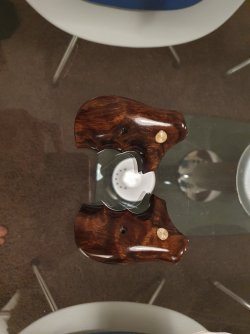

Danke Dir für Deinen Beitrag!
Mit Tru-Oil habe ich bereits ein anderes Paar Griffschalen eingelassen - ist immer dann empfehlenswert, wenn es sich um qualitativ hochwertiges, schön gemasertes Holz handelt.
Das ist aber bei den zu restaurierenden Griffschalen nicht der Fall. Ausserdem möchte ich nichts Öl-basiertes verwenden. Diese Holspachtelmasse würde das nicht überstehen.
