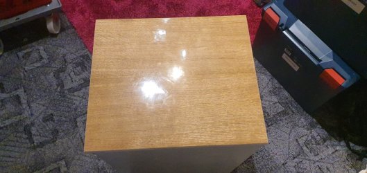

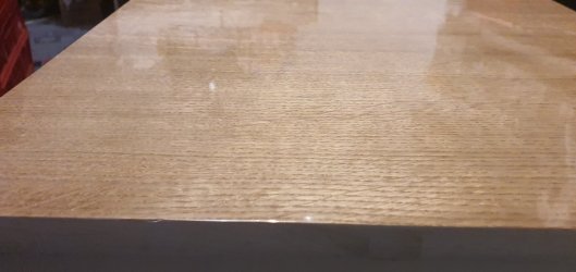

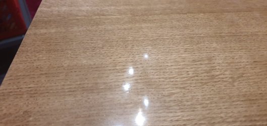

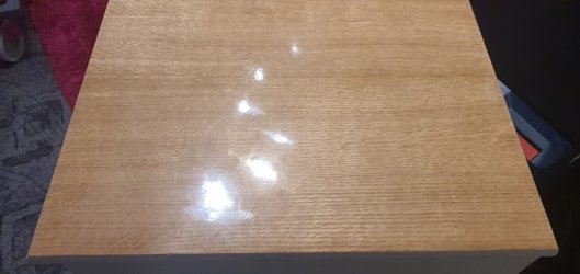

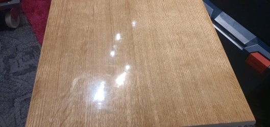

Ich hatte zuletzt 2mal mit Stammlösung poliert weil ich schauen wollte wie sich das verhält. Damit wurde die Fläche nicht glatt. Ich werde noch mal stark verdünnt drüber polieren und dann nach einer woche mit Benzoe. Hab das versucht zu fotografieren was nicht so einfach ist. Die Schlieren sind öl. Das porenfüllen hat gut funktioniert es ist nichts nachgesackt. Aber zu frieden bin ich noch nicht mit meinem Können.

Fläche nicht glatt heisst: Sichtbare Kringel? Härten lassen , glätten mit Schleiffließ grau oder rot, mit nicht zu wenig Druck und wenig Lack plus etwas Polieröl weiter polieren. Das geht nur, wenn genug Schicht vorhanden ist.

Das Geheimnis bei der Deckpolitur ist, die Politur immer weiter zu verdünnen und den Ballen immer komplett auszupolieren. Und natürlich den Ballen nicht zu feucht machen. Wenn du den Ballen gefüllt hast, ihn immer auf die Haut der anderen Hand tupfen. Irgendwann hast du es raus, wie es sich anfühlen muss. Ich habe auch heute immer noch ein Probierbrett danebenliegen, wenn ich mir nicht ganz sicher bin, ob es passt.
Um die Politur immer weiter zu verdünnen, gebe ich die Stammlösung in den Ballen und dann die gewünschte Verdünnung mit Ethanol. Das kann zum Ende hin durchaus einem Mischungsverhältnis von 1 zu 20 entsprechen. Genau kann ich es aber nicht sagen, dass ist irgendwann eine Gefühlssache, genauso wie sich der Ballen auf der Haut anfühlen muss.
Ich würde jetzt wahrscheinlich auch, wie @welaloba empfohlen hat, nach ca einer Woche fein drüber schleifen.( Ferndiagnosen sind immer etwas schwierig) Dazu benutze ich Stahlwolle 0000. Zunächst setzt sich der Schleifstaub in den Rillen ab. Solange weiterschleifen, bis er sich nicht mehr absetzt. Die Fläche ist jetzt eben genug. (Mattierung) Das tolle ist, dass du das Polieröl jetzt wahrscheinlich auch komplett entfernt hast. Dann nochmal stark verdünnt nachpolieren, evtl. reichen die noch im Polierlappen enthaltenenen Polierölreste, ansonsten nochmal einen Tropfen Polieröl zugeben. Dann kann man sich das Auspolieren wahrscheinlich sogar sparen. Ob Benzoe die Oberfläche wirklich härter macht, ist auch eine dieser ewigen Diskussionen. Meine Meinung, am Anfang ja, nach etwa einem Jahr ist da kein Unterschied mehr. Ist aber eher ne Gefühlssache.
Viel Erfolg
