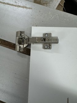

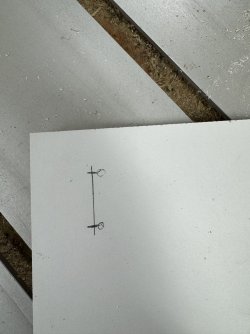

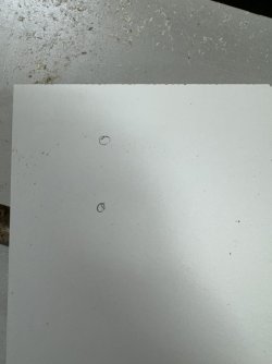

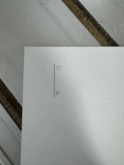

2.741
Zuerst die Topfbandlöcher in Tür bohren
Topfbänder montieren
Grundplatten an Topfbänder montieren
Tür an Korpuskante halten in gewünschter Höhe - Tür offen
Löcher der Grundplatte auf Korpus übertragen
37 mm Bleistiftstrich von Korpusvorderkante ziehen
Lochmitte auf Bleifstiftstrich übertragen und Bohren 2 mm oder 5 mm bei Euroschraube
Achsmaß ist 32 mm
alternaiv direkt Schrauben auf der 37 mm position
Schablone braucht man eigentlich nicht außer es ist eine Reihenlochbohrung auf 37 mm im Korpus vorhanden
aber da würde ich mir das 1. Reihenloch messen - 16 mm zugeben das ist dann mitte Bohrung und die restlichen Bohrungen sind dann im 32 mm Raster - somit leicht auszurechnen
