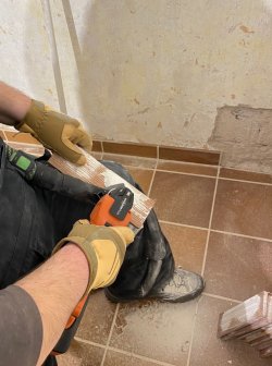

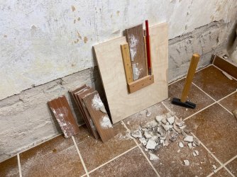

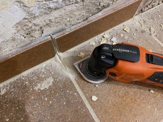

Die Hartmetall/Carbide/RIFF Säge-/Schleifblätter sind für hartes Fugenmaterial,Putz, Mörtel, Fliesenkleber, (...) und die Diamant-Sägeblätter für sehr hartes. Zum kürzen oder einschneiden von Fliesen sind beide Arten nicht wirklich geeignet. (Bei sehr weichen Fliesen mag das mit einem Diamant-Sägeblatt noch leidlich funktionieren, wenn man wirklich gar nichts anderes hat. Empfehlenswert ist es nicht.)
Der Empfehlung die Sockelfliese zum kürzen abzunehmen schließe ich mich vollumfänglich an.
Meine Empfehlung:
- Bosch Expert AVZ 70 RT4 (2608900041); Zum auftrennen der Fuge(n), max. auf Stufe 3! Entspricht etwa Korn 40.
- Bosch Expert AVZ 90 RT2 (2608900045); Zum entfernen von Fliesenkleber sowohl von/auf der Wand wie auch von der Sockelfliese, max. auf Stufe 3! Das Schleifblatt hat eine Lochung und kann abgesaugt werden/ funktioniert mit den aktuellen Absaug-Adaptern. Damit kriegt man den Staub gut aus der Luft. Entspricht etwa Korn 20.
- "Elektrikermeißel"
- Winkelschleifer mit Diamant-Scheibe zum kürzen der Sockelfliese. Kurze Stücke lassen sich oft genug wirklich ganz schlecht "knacken"/brechen.
Wenn man sich das Leben etwas leichter machen will, gut - bei einer Sockelfliese vermutlich überflüssig, "baut" man sich eine "Vorrichtung" in die man die Sockelfliese einlegen kann und holt dann den gröbsten Teil des Fliesenkleber vorsichtig mit dem "Elektrikermeißel" runter.
Ich würde sie danach jedoch nicht mit Silikon "einkleben", sondern mit einem passenden, richtigen, Kleber.
Viel Erfolg!
Gruß,
M-G
