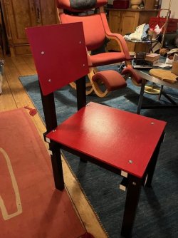

Rietveld Military Chair, Nachbau
haass
17. September 2007
1.244
hannover
Ich baue noch einen Rietveld Stuhl nach.
Dieses mal wird es der Military Chair. Ein einfacher aber stabiler Stuhl,
der in verschiedenen Farben ausgeführt werden kann.
Das Original für das katholische Militärheim in Utrecht war uni grau.
Meiner wird schwarz, weiss und rot.

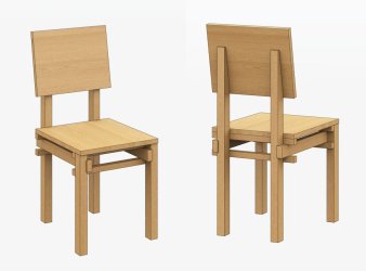

Ich habe den Stuhl mal schnell gezeichnet.
Für die Beine habe ich 40x40, für die Längszarge 30x60 und für die Querzargen 30x30mm genommen.
Entspricht das Deinen Maßen?
Als Neigung der Rücklehne habe ich 100° gewählt. Entspricht das dem Original?

haass
17. September 2007
1.244
hannover
super, danke für euer Interesse. schön, dass es noch mehr stuhlbegeisterte gibt.
ich habe den Originalplan von Rietveld gefunden.
Dort stehen die Masse: Beine: 4,5 x 3,5
Traversen: 5 x 2,5
Querzargen: 2,5 x 2,5
Die Neigung der Rückenlehne ergibt sich aus 20 cm abschrägung.
Die Längen der Einzelteile stehen auch im Plan.
Lehne und sitz hat er mit 8 mm Birkensperrholz angegeben, erscheint etwas dünn, ich nehme 12 mm
Er verschraubt alles mit Schlossschrauben, was ich auch gestalterisch recht gut finde. Sichtbare Konstruktionen sind
Immer etwas ehrliches. Ich überlege, ob ich in die Verbindungen zusätzlich noch leim gebe(?).
Farbe hat er in uni grau gemacht, vermute. weil der Stuhl für ein Militärheim war.

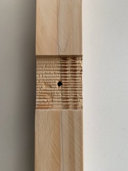

2. Verbindungen: Ich habe die breiten Nuten mit der Säge ausgeschnitten, dadurch haben sie eine Wellenfläche bekommen,
die super ineinander greifen. Fast wie eine Verzinkung.

Die Nuten sind 10mm tief?

Die Nuten hat er 5 mm tief gemacht, das gibt eine schöne Verbindung und ist nicht zu massiv.

Ich habe die Zeichnung entsprechend geändert.

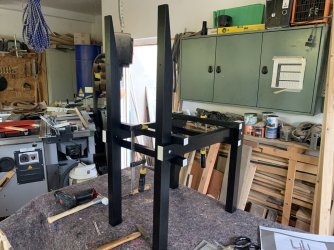

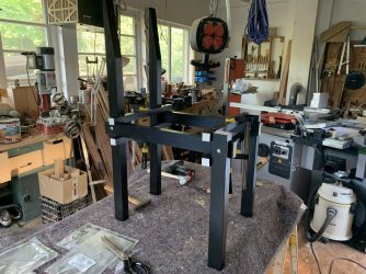

Das ist gut möglich (?). Die Lackierungen haben viel zeit gebraucht.
Jetzt bin ich beim Zusammenbau. Zum Wochenende wird er wohl
fertig.

haass
17. September 2007
1.244
hannover
jetzt ist er fertig. ich habe heute nachmittag den Zusammenbau gemacht. irgendwo klemmt dann doch immer etwas und es muss nachgearbeitet werden.
aber nun ist er fertig.
6.749
Toll.
Und nun die Frage aller Fragen, wie sitzt man darauf?
Nächste Frage.
Sind die wenigen Schrauben die ganze Verbindung oder hast Du das Konstrukt zusätzlich verleimt?

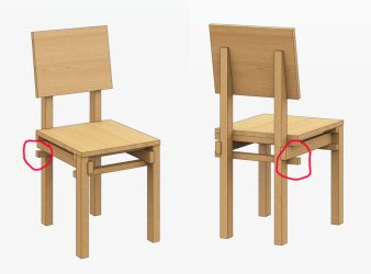

Dale_B_Cooper
17. November 2020
420
HH
Warum der Überstand? Bleibt man da nicht nur dran hängen und es nervt? :emoji_slight_smile:
Keine Kritik, nur Neugier.
edit - ok, das Original hat's auch.. warum auch immer.. :emoji_slight_smile:

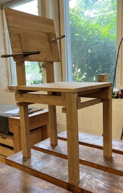

6.749

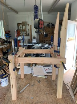

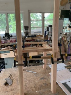

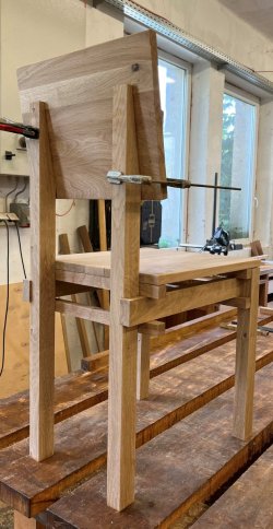

So sieht meine Version aus.
Alles verleimt, keine einzige Schraube.
Noch nicht ganz fertig. Ich lasse den über Nacht aushärten und mache morgen das Finish.
@haass hat hier eine saubere Kopie gemacht, ich bin da, was Material und Farbe betrifft weniger folgsam hoffe aber dass Rietveld sich nicht deswegen im Grab umdreht.
Die zwei Zwingen sind "Angstzwingen".
Morgen kommt als erstes die Sitzprobe.
Der Stuhl gefällt meiner Frau sehr gut. Passt der Sitzkomfort sollen da 20 weitere Stühle folgen.
Dazu würde ich aber ein paar Vorrichtungen bauen damit das verleimen schnell und präzise erfolgen kann.
So wie ich das jetzt gemacht habe ist das ein Fuddelkram.
Hat ja @haass bei seiner Version auch festgestellt.
haass
17. September 2007
1.244
hannover
man sitzt sehr bequem darauf. Sitzhöhe passt für mich und die Rückenlehne ist auch in der richtigen Höhe.
der Überstand ist erforderlich als Vorholz vor der Durchgangsbohrung.
haass
17. September 2007
1.244
hannover
sehr schön aus eiche und ohne schrauben.
das passt bei Naturoptik wirklich besser.
dann 20 stück bauen, das wird aber eine gewaltige aufgäbe und ich wünsche viel Durchhaltevermögen!
6.749
Ich habe für den Stuhl nun gut 10h gebraucht.
Bei den 20 Stück sollten das nicht mehr als 5-6h/Stuhl dauern.
Also nicht so problematisch,
Jede Maschine muss dann immer nur 1x eingestellt werden.
Da geht dann das Material richten sehr schnell.
In der Zeit die ich gebraucht habe die Schrägen zu schneiden, müssen ja perfekt zusammenpassen, schneide ich mit einer Vorrichtung auch die für 20 Stühle.
Mein ganzer Stuhl, mit Ausnahme der vier Beine, sind Restmaterial vom Gartenzaun.
Da hatte ich alles aussortiert was zu viele Äste oder sonstige Fehler hatte.
Aber für die kurzen Holzstücke für den Stuhl konnte ich aus dem Ausschuss alles herausschneiden.
Kerstenk
27. Februar 2022
1.998
Greifenstein
der Stuhl ist auf Einfachheit hin entworfen worden, möglichst wenig verschiedene Bauteile. Es gibt nur sechs verschiedene Bauteile.
2x Bein hinten
2x Bein vorne
2x Zarge
4x Querleiste
1x Sitzfläche
1x Rückenlehne
Das Ganze nur verschraubt, kann leicht ohne Spezialwerkzeug hergestellt werden und in Mengen ohne viel Platzbedarf transportieren. Braucht nur einen Schraubenschlüssel für die Montage, mehr nicht.
Ich finde den Stuhl absolut genial :emoji_thumbsup:
