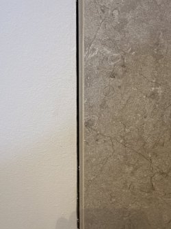

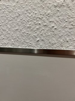

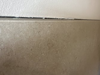

Guten Abend,
ich habe mal wieder eine Frage an das Forum - auch wenn es ja eigentlich ein Woodworker Forum ist - hier wurde mir immer so gut geholfen.
Ich baue zur Zeit ein Haus und leider habe ich einen kleinen aber sehr ärgerlichen Planungsfehler in den beiden Badezimmern bzw. Gäste-WC gemacht:
An allen Kanten und Ecken wurden im Badezimmer korrekterweise Quadro-Profile (Quadrat-Fliesenprofile) gesetzt, sodass ich einen sauberen Übergang an den Ecken habe - alles wunderbar.
An dem Übergang "Fliese zu Putz" fehlt nun aber genau diese Leiste, sodass ich dort die offene Fliese stehen habe (siehe Fotos). Nun habe ich mehrere Ideen gehabt:
1.) Nachträgliches montieren eines 10mm x 10mm Edelstahl-Profils (Winkel) in Feinschliff - eine Staubkante habe ich dann aber auch. Ich meine damit nicht ein Profil, dass hinter der Fliese angebracht / geklebt wird (dafür ist es ja zu spät), sondern ein Profil das ich nun auf die Fliese klebe und das 10mm nach unten "übergreift".
Ergebnis: Eine Staubkante habe ich immernoch, ob es gut aussieht weiß ich nicht.
2.) Auffüllen mit Fugenmasse und einfaches auftapezieren: Sieht sehr schlecht aus, da die Kante immer dreckig ist und die Kante nie ordentlich aussieht.
3.) Die dritte Option ist wahrscheinlich die Aufwendigste - wobei ich nicht weiß, ob das so geht wie ich mir das vorstelle. Die Fliese baut ca. 10mm auf (Putzbereich zu Oberfläche Fliese). Meine Idee ist nun mit Gipskartonplatten (grüne Rigips) eine flächenbündige Oberfläche oberhalb der Fliese bis zur Decke herzustellen, sodass die Fliese wie "eingelassen" wirkt. Der Übergang zwischen Fliese zu Rigips wird mit einem T-Profil in Edelstahl-Feinschliff abgedeckt, sodass eine Staubkante vermieden wird und ein sauberer und gerader Übergang zwischen Rigips und Fliese entsteht.
Einfache Vorstellung des Ablaufs:
Rigipsplatten (6,5mm Stärke, grün) zuschneiden, mit Ansetzgips im Lot und "fast" flächenbündig zur Fliese anbringen, Stöße der Rigipsplatten verspachteln mit Ardex A828, abschleifen, tapezieren und streichen oder nur streichen, T-Profil einsetzen und einkleben, Auffüllen der ggf. entstandenen Naht mit Acryl.
In der Anlage mal ein paar Bilder, wie ich mir das vorstelle und wie es im Moment ist.
Frage:
Kann man das so machen?
Mein Planungsfehler ärgert mich unheimlich aber so ist das nun mal manchmal.
Vielen Dank für eure Tipps!
Moritz

Die Fuge | Trennung zwischen den Fliesen und dem dem 6,5mm Rigips wird immer auffällig sein. Einzig eine sauber ausgespritzte Acrylfuge, welche dann korrekt übertapeziert und abgeschnitten wird, ist in der Lage das vernünftig zu überdecken. Wenn du da nur streichst, wird die Farbe auf den Acryl reißen und unschön aussehen. Auch wenn du den vorhandenen Spalt an den Fliesen wie im Bild zusehen nur mit Acryl füllst und überstreichst, wird die Farbe wegen der unterschiedlichen Ausdehnung reißen und auffallen.
Auch die Minimalvariante, nur den Spalt mit Acryl zu füllen hat seine Tücke, selchst wenn du zum Streichen die waagerechte Fläche der Acrylfuge zum Streichen abklebst, bleibst der Staub darauf liegen und ein reinigen macht Spuren.
Deshalb spräche für mich alles zum beschrieben Tapezieren.
Nun kommt es auf deinen Anspruch an was tu tun willst.

bei uns hat das der Fliesenleger mit deiner 'Option 2' gelöst, siehe Anhang.
Saubere 45°-Anschrägung aus Fugenmasse oder Fliesenkleber, in Wandfarbe überstrichen.
Funktioniert bei allen auf der Wand abgesetzten Fliesenflächen und auch bei den Bodenfliesen-Sockeln.

Ich muss ehrlich sagen, dass mir die Option 2 und die 45° Anschrägung am wenigsten gefällt. Ebenfalls habe ich dort immer die Schmutzkante.
Ich habe das am Wochenende (ohne 45°) erst bei Bekannten gesehen und habe gedacht "genau so will ich es nicht".
Wenn gedanklich weiter bei meiner Option 3 bleibe (Rigips oder Dekorspanplatte, Flächenbündigkeit) dann ist der Übergang mit einem T-Profil doch sehr sauber - oder täusche ich mich da?
Bei abgerissenen Tapeten bildet sich ja häufig auch eine kleine Kante oder Nase, selbst wenn es der Profi macht. Dies könnte man im Zweifelsfall mit einem T-Profil sauber überdecken sodass sich ein sauberer Übergang ohne Schmutzkante ergibt.
Tapeziert wird so oder so.

Wir haben aus verschiedenen Gründen auch nicht deckenhoch gefliest (der Hauptgrund ist weiblich und trägt gelegentlich einen Ehering am Finger). Als oberen Abschluss haben die Handwerker eine Metallleiste vorgeschlagen und wir waren einverstanden. Mit dem Ergebnis sind wir zufrieden, das ist eben dann Geschmacksache.
Es gibt zwar eine "Staubkante", wie Du sie nennst, das habe ich aber bisher nicht als störend wahrgenommen. Ist ja auch schnell abgewischt.
Ansonsten haben wir im ganzen Haus keine einzige Tapete, weder an Wänden noch an Decken, überall nur Putz. So schnell kommt mir auch keine Tapete mehr ins Haus, schon gar nicht im Bad.
