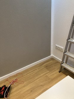

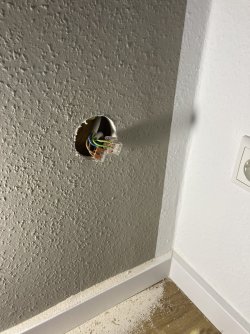

Moin zusammen,
ich habe beim Bau meines Gartenhauses vergessen, zwei Stromleitungen zu verbinden.
Ich habe die Schadstelle gefunden, mit der Lochsäge ein Loch in die Rigips-Platte gebohrt, Verbindung hergestellt, alles fein.
Ich meine es gibt einen guten Trick wie man den (aufgehobenen) Ausschnitt des Loches wieder einsetzen und sauber verspachteln kann.
Hat jemand da einen Tipp?
Danke,
Moritz

Erst einen kleinen Streifen von hinten ankleben, dann wird es nachher parallel und das Rundstück kann nicht mehr durchfallen. Vor dem Einsetzen das Rundstücks alles schön anphasen und dann verspachteln…

Hallo, da die Klemmen aus Elektro-Sicht nachher zugängig (revisionierbar) bleiben müssen, gehört da tatsächlich eine Unterputz-Dose mit Deckel (Federdeckel, Blindabdeckung) rein. Kannst auch eine Steckdose reinbauen, dann schauts ggf. gewollt aus?
Alternative: KabelMUFFE, dann GiKa zumachen wie oben beschrieben.

grösseres Stück ausschneiden, rundes Stück rausschneiden und auf einer Seite den Karton überstehen lassen.
Den Putz ums Loch abschleifen und die Scheibe einsetzen und mit dem Karton festgipsen, schleifen,spachteln,verputzen. Sieht man nichts mehr.
Nix schrauben oder Hölzer.
Oder eben eine Hohlraumdose mit Deckel

Ich bin kein Elektriker, aber ich würde tatsächlich einfach noch eine Steckdose setzen. Kabel liegen eh schon da und du hast eine Steckdose mehr (wovon man nie genug haben kann). Hinterher fragt doch keiner mehr nach, warum um die Ecke noch eine Einzeldose ist.

Die Wand sieht für mich aus, als sei sie tapeziert und gestrichen,
da würd ich abgesehen von der Elektrosituation nix nacharbeiten wollen.
