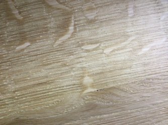

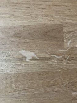

Hallo, ich habe vor einer Woche einen neuen Wohnzimmerschrank bekommen
Heute Morgen habe ich einen Riss bemerkt. Da er genau in der Leimfuge ist, würde ich gerne eure Meinung dazu hören, ob das normal ist.

das helle sind Spiegel typisch für Eiche muss nicht mal "Wildeiche" sein. Der "Riss" ist wie in #2 schon richtig bemerkt durch ungünstigen Maserungsverlauf entstanden. Kann passieren. Wäre der typische Fall für Hartwachs. Hätte dem Verarbeiter bei der Qualitätskontrolle auffallen sollen / können. Kann man aber auch im Nachhinein beheben.

Diese "Flecken" werden Spiegel genannt und sind angeschnittene Markstrahlen. Grob gesagt eine Verstärkung des Holzes die radial verlaufen. Je nach Holzart und Anschnitt/Maserung hast du Flecken (wie am Bild bei Eiche), Striche (z.B. Eiche bei und fladriger Maserung, oder kleine Punkte/Striche (Sehr markant z.B bei Platane. Aber auch sichtbar bei Buche und Ahorn).
