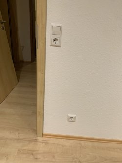

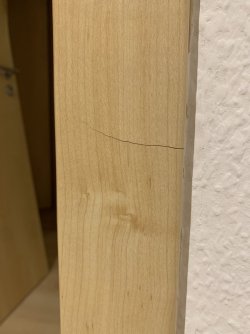

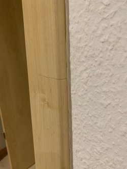

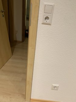

Hallo in die Runde,
wir haben nach dem Auszug vor ein paar Tagen einen Streitpunkt mit unserem alten Vermieter.
An einer Türzarge haben wir einen Riss verursacht.
Der Vermieter meint es muss die komplette Zarge ausgebaut und ersetzt werden.
Könnt ihr als Fachkundige anhand der Bilder im Sinne einer Ferndiagnose grob beurteilt werden, ob das gerechtfertigt ist oder ob dieser Riss auch reparabel ist ohne Komplett-Ausbau?
Vielen Dank vorab und VG!

In gewisser Weise hast du Glück. Diese Seite ist nur die Zierbekleidung. Die kannst du in der Regel einfach vorsichtig, Stück für Stück, zu dir herausziehen.
Ein Austausch, wenn du das gleiche Farbmuster bekommst, dauert max. 3 Minuten.
Die Frage ist, woher bekommst du diese Dekor…
Damit müsste dein Vermieter dann leben können müssen. Ein Kompletttausch ist nicht erforderlich.
VG

Technisch sehe ich da jetzt nicht den großen Mangel. Optisch kann man das schon retuschieren.
Die Frage ist, ob dein Vermieter damit einverstanden wäre…
Ist er denn Gesprächsbereit?
Und wie schafft man denn so einen Riss?
VG
Markus
VG
Markus
Nein, er hat Pech. Es ist die Bandseite, das gesamte Zargenelement muss neu.
Ob das jetzt Mieter- oder Vermietersache ist, keine Ahnung. Ein minimalinvasives Flicken ist aber Pfusch, denke ich.

ich weiß nicht wie ihr das seht aber für mich ist die Verkleidung gebrochen.
Wie solltest du das hinbekommen haben?
Das muss bereits bei der Montage passiert sein.
Eventuell beim versetzen der Zarge die Zwingen zu stark angezogen..
Schöne Grüße aus Kärnten
Dieter

Der Riss entstand dadurch, dass unsere Kinder eine Turnstange etwas zu stark eingespannt haben

Die Zarge ist definitiv dahin, Entweder Diene Versicherung bezahlt den Schaden, oder es wird mit Deiner Mietkaution verrechnet.
Hast Du nicht Jemanden im Bekanntenkreis der Türen einbaut. Diese Zargen kosten ja kein Vermögen.
Wenn Deine Kinder in der Neuen Wohnung in der Tür die Turnstange einspannen möchten, empfehle ich das Ihr Euch ein paar Kanthölzer in die Tür stellt. Dann könnt Ihr die Turnstange einspannen ohne die Zarge zu überbiegen.

ich bin auch der Meinung, dass die Zarge raus muss. Die so stark zu überdrücken, dass die so bricht.... Da muss schon viel Kraft draufgekommen sein. Der Schaum dahinter ist bestimmt auch kaputt.
Raus damit.

Wahrscheinlich war die Zarge eher mäßig ausgeschäumt und konnte deshalb überhaupt nur eingedrückt werden. Das macht keinen Unterschied, wer Verantwortung ist, weil Klemmstangen in Zargen bestimmt nicht zu üblicher Beanspruchung zählen aber erleichtert wahrscheinlich zumindest den Ausbau.
