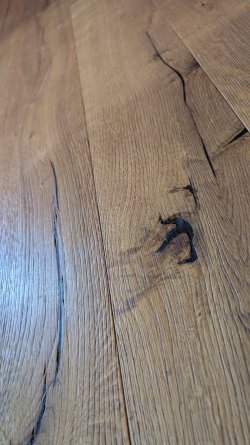

Die Idee ist grundsätzlich nicht schlecht, ich würde diese Stellen allerdings gerne schließen, so in etwa wie mein Eiche- Parkett...

wasmachen- Danke...
Habe ne Bilddatei vom Parkett angehängt, anscheinend zu groß oder ich bin zu blond...
Versuche es noch mal...

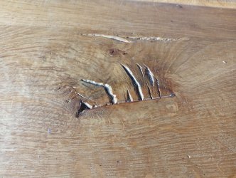

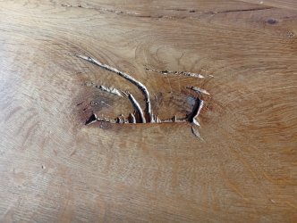

Für lokale Sachen wie in Ingos Bildern geht das gut, einen durchgehenden Riss würde ich damit aber auch nicht machen. Das scheitert schon daran, dass man den mit Schellack garnicht ganz gefüllt bekommt.
